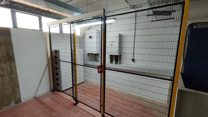

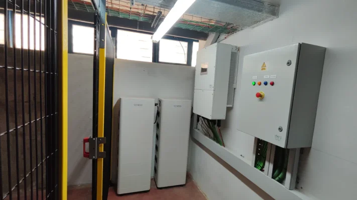

Los últimos 3 proyectos que he hecho de este tipo los hice con inversores Solís de 50Kw, hice uno en BCN con 80kwh en baterías ByD HMV y 2 en Madrid con baterías Dyness Tower. La verdad es que funcionan de 10. Aunque ahora han salido las propias de Solís de alto voltaje que tienen unos precios muy buenos, y probablemente la próxima instalación que haga las pruebe. (No son sistema cerrado, usan el protocolo standard de litio, como pylontech, CanBus 2.0B)
Respecto al backup yo diseñe un armario eléctrico con contactores enclavado a una bobina de mínima tensión en el IGA de la nave. Tiene un coste más barato que instalador un Conmutador de entrada de red, ya que el IGA eran 1600A. En caso de perdida de luz, dispara el general y entra el backup en 0,5s. (Lo único que el rearme es manual).
Si los equipos los pones en algún sitio con tránsito o sujeto a posibles golpes, ya sea de personas, toritos, etc. Mejor pon una valla perimetral de seguridad..

Solis me parece una marca mucho más asentada que Deye, para empezar tiene SAT oficial en España, con 3 técnicos españoles que te atienden e incluso te ayudan con los ajustes en remoto de los inversores o averías. Deye, dependes del distribuidor que atiende al instalador, no al cliente final. Las garantías tampoco son iguales, Solís es garantía integral de 10 años y Deye solo los 5 primeros, los 5 segundos es una garantía a medias, hay piezas que las considera desgaste y no están incluidas ya, y si se desplaza un técnico te lo cobran. (Info de distribuidor, no he tenido aún ningún equipo de 50kw averiado).
Si te dedicas a esto, cuando vas instalado diferentes equipos con los años en seguida ves los equipos que están cuidados y los que no. No dudo que deye sea buen equipo y es bastante versátil, pero es muy tosco en algunas cosas, está poco cuidado a nivel de monitorización, acabados y configuración, y cuando hay algo raro, en general para directamente. Por ejemplo, si deja de comunicar el meter, directamente para el equipo, cuando (salvo que tengas inyección cero) lo normal es funcionar con normalidad solo que no "ves" los repartos de energía.
Los conectadores de la entrada de la batería del Deye me parecen una mierda, y una cagada que sean tan toscos por el sitio que más amperaje pasa de todo el inversor... De hecho no tienen ni tapones/prensaestopas. No sé, son detalles y chorradas que en general hay gente a la que no le importa y otra a la que si... Con 50kw y baterías, ya hablamos de equipos serios, no es un doméstico y deben estar cuidados como tal. Un proyecto de estos en seguida son 60k€, estás cosas son importantes.
Solis me parece más cuidado y un equipo más "moderno" en general.Le puedes meter el 200% de kWp, que es interesante con muchas baterías, ya que puedes meter hasta 200kwp con 2 inversores de 50kw. Cumpliendo poder exportar los 100kw a red y a la vez cargar las baterías con el resto de potencia pico.
