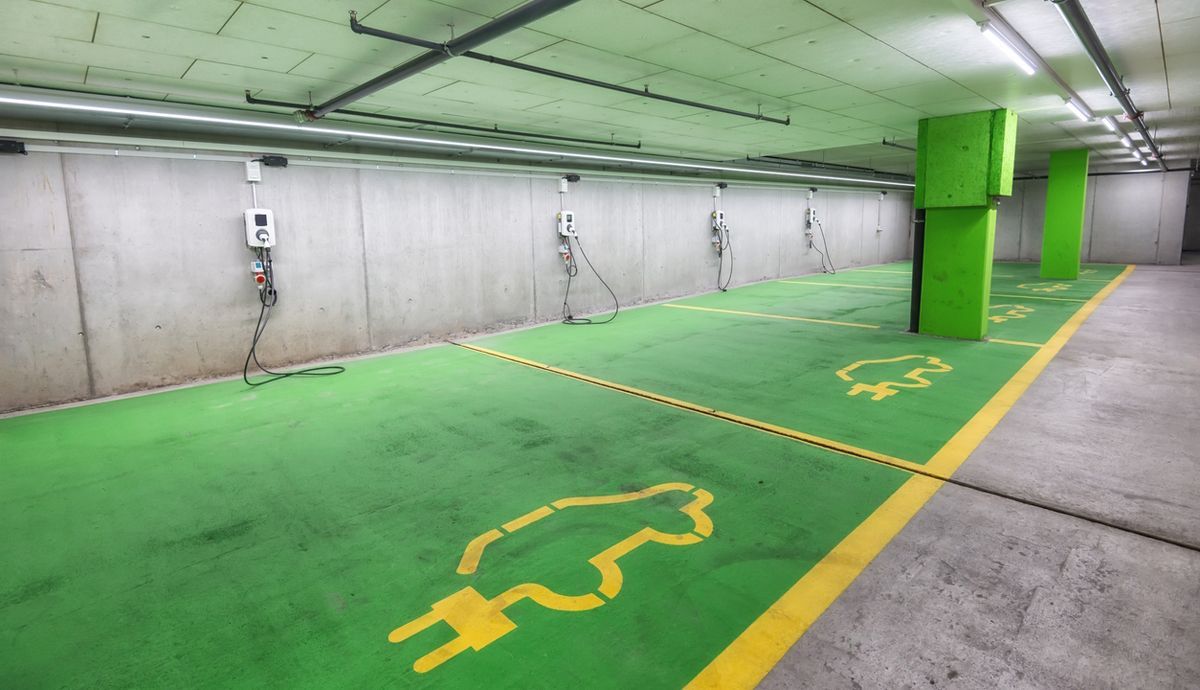

Tranquilo, lo que harán será prohibir cargar el coche en lugares cerrados, y solo permitir en espacios abiertos y ventilados, como son las gasolineras.
Tiempo al tiempo.
Eso sería algo que gustaría a muchas empresas hoy en día, lo de cargar en casa resulta demasiado barato.
Aunque lo veo complicado, más aún después de estar impulsando (incluso obligando) a instalar puntos de carga en garajes de supermercados, centros comerciales, etc... Tampoco se como se solucionaría esto en unifamiliares.
Incluso así, creo que la mayoría de accidentes (como el del Panamera) no se solucionarían.
Tiempo al tiempo.
¿Va en serio? Pensaba que @Electrico lo decía en tono sarcástico.
Es que si se prohibe cargar a un VE en zona cerrada, por el riesgo de incendio, peor sería cargarlo en una gasolinera - digo yo.
Yo creo que siempre será más fácil los trabajos de extinción, evitar la propagación, la evacuación, etc. en un espacio abierto que en un sótano cerrado con mala ventilación y accesibilidad.
Por otro lado, normalmente los puestos de recarga en una gasolinera no están junto a los surtidores de combustible, sino en un área reservada a cierta distancia, y ahí no veo tanto peligro de que se traslade el incendio a las partes donde hay combustibles.
Vale, ¿pero no hay suficiente 'espacio abierto' que no sea gasolinera?
No me parece buena idea, juntar cargadores eléctricos con surtidores de combustible.
si no se permite la carga de VE en garajes comunitarios en punto de carga privado, el coche eléctrico no es viable... o deja de ser viable al menos en Europa para el 80%? de sus potenciales clientes.
Además qué hacemos? porque el problema no es solo que puedan prenderse fuego durante una carga, es que tb pueden sin estar cargando, entonces tendrías que dejarlos siempre aparcados en la calle...

Imaginemos el punto medio, que la normativa impide aparcar vehículos eléctricos en garajes públicos o comunitarios de cierto tamaño si no se cumplen una serie de normativas antincendios: extintores específicos, centrales de alarma extra, evacuaciones de humos, dotación de mantas, zona compartimentada exclusiva con paneles antipropagación, etc.
Eso, en comunidades, implicaría que la comunidad de propietarios tendría que afrontar un gasto importante, y en algunos casos sea incluso inviable técnicamente sin hacer obra mayor o redistribuir las plazas. Es decir, afrontar gastos por parte de los comuneros o ceder derechos porque un vecino quiera aparcar su coche eléctrico. Sabemos que este tipo de cosas no suelen acabar bien...
