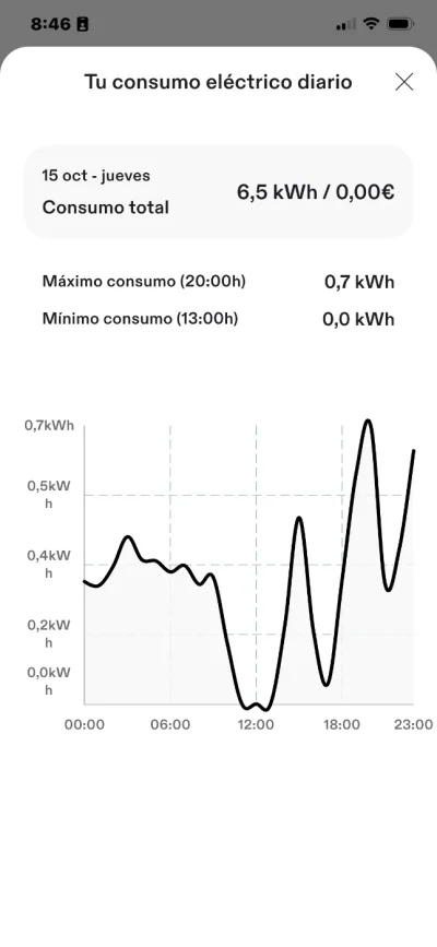

Buenos días , expongo el caso, se trata de una casa con dos personas y los electrodomésticos normales , hay una inversión en sistema solar con placas para producir hasta un máximo de 6kw inversor SAJ H1 6k s2. Baterías pylontech 5000 2 unidades, un sistema de aerotermia ( que no se usa ya dire la causa) y tengo una factura de luz mensual de más de 100 euros, adjunto la gráfica de consumo diario para que opinen si corresponde a una casa de esta tipología muchas gracias anticipadamente

Yo en la curva no veo nada especial, en cualquier caso tienes consumos bastante bajos, sin conocer nada de tus hábitos de consumo.
En cualquier caso, si tu consumo diario habitual son esos 6.5 kWh, pagar 100 euros al mes es una burrada. Con un consumo así deberías estar pagando 40 ó 50 euros al mes como mucho.

Allí faltan muchos datos, la potencia que tienes contratada el tipo de tarifa... De todas formas con un sistema de FV con 6kwp con baterías el consumo que debería tener la casa si la aerotermia no se usa y se supone que son solo electrodomesticos (no coche eléctrico, ni depuradora de piscina) debería ser 0 prácticamente. No sé cuánto produciría tú sistema ese día en Cuenca, pero el mío en Sevilla de 7,2kwp produjo 32kwh.

Coincido. Con esas baterías y placas, con los datos que da (aunque son vagos), en un día "normal", medianamente soleado, el consumo de red debería ser muy residual, si es que llega a algo.
Y también de acuerdo con la tarifa: con ese consumo, debería pagar cerca de la mitad, sin verter excedentes (si los vierte, incluso menos).
Por cierto que la gráfica adjunta tiene delito... tanto el eje vertical como los valores de máximo/mínimo consumo deberían indicar kW, no kWh.

Suena muy raro. ¿Podrías detallar qué consumos (qué aparatos) tienes funcionando normalmente un día cualquiera? (por ejemplo, el día de la gráfica de consumo que adjuntas). A ver si por alguna razón no estás consumiendo de las baterías, sino simplemente directo de las placas, y el resto de la red...
Viendo tu curva da la sensación de que no demandas energía a pleno sol ( a las 12:00) y si la demandas cuando el sol se pone. Es como si no tuvieras baterías o esas baterías no fueran capaces de cargarse.
Otra extrañeza es que pareces tener un pico de demanda sobre las 14:00. Es como si hubieras cocinado a esa hora. Pero no deberías consumir tanto, pues se supone que a esa hora hay sol y tus placas están a tope.
¿Es posible que ese día no hubiera sol?
En cuanto a tu consumo, parece que son 6.5 kWh ese día, lo que supone unos 200 kWh al mes. Para dos personas sin aire acondicionado y sin bomba de calor me parece mucho. Y teniendo en cuenta que parte de la energía te la dan las placas solares, me parece muy excesivo.
Y en cuanto al precio. Creo que con ese consumo y una potencia razonable (unos 4kW) deberías pagar como la mitad. O tienes una potencia contratada enorme, o servicios adicionales (seguros, mantenimientos) o una tarifa penosa. Yo empezaría por mirar este punto.
