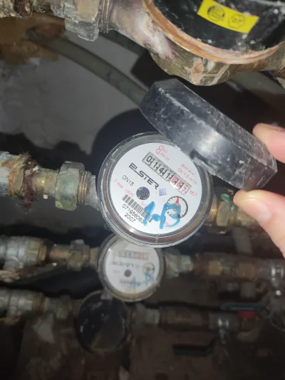

Hola a todos,
Somos una pareja que vive en un piso con gas comunitario y contadores individuales. Nuestro consumo mensual habitual de agua caliente suele estar entre 5 y 7 m³, pero en la lectura de este mes de enero nos aparece un consumo de 40 m³, lo cual nos parece totalmente desproporcionado.
Normalmente usamos solo agua fría en los grifos, por lo que el consumo de agua caliente proviene básicamente de la ducha, la lavadora y el lavavajillas. Trabajamos desde casa y no hemos notado ningún descuido (no dejamos el agua abierta, no hemos cambiado hábitos, etc.). Tampoco hay ninguna fuga visible en el piso.
Además, hemos hecho la prueba de cerrar todas las llaves y no usar ningún aparato durante un tiempo, y el contador no avanza, por lo que en principio no parece haber una fuga continua dentro de la vivienda.
Pedimos a la empresa/administración que gestiona la comunidad que nos enviara las lecturas anteriores para poder comparar, ya que en noviembre de 2025 nos ocurrió algo parecido. Nos enviaron una lectura de 36 m³, pero tras reclamarla la corrigieron a 6 m³. En esta ocasión nos dicen que la lectura es correcta, que la posibilidad de error del contador es muy baja y que seguramente hay alguna fuga que no vemos. Además, nos han dicho que están muy ocupados y que no pueden revisar las lecturas anteriores, básicamente que nos busquemos la vida.
El propietario del piso va a enviar al seguro, pero antes queríamos saber si a alguien de aquí le ha pasado algo similar y cómo se solucionó.

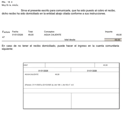

Todavía no nos han enviado la factura de este mes, pero ya nos avisaron por teléfono de que el importe será alto. Imagínate, a 8 € el m³, nos saldrá más de 300 €.
En la última factura, correspondiente a 21/11 a 22/12, la lectura fue de 93 a 100, y el contador ahora está en 141.

Sobre lo del calefactor, perdón por la confusión. La calefacción es central, con contador individual. En las facturas viene desglosado por separado el agua caliente y la calefacción, pero como no encendemos los radiadores, esta última no figura. A lo que me refería es que no hemos encendido el termostato y, aun así, el radiador estaba caliente.
Puedes subir por aquí una factura tapando todos los datos personales? A ver si vemos algo...
Los consumos anteriores fueron los siguientes:
  • 23/06 a 24/07: 65 a 70 = 5 m³
  • 24/07 a 25/08: 70 a 75 = 5 m³
  • 25/08 a 25/09: 75 a 81 = 6 m³
  • 25/09 a 23/10: 81 a 117 = 36 m³ → corregido a 81 a 87 = 6 m³
  • 23/10 a 21/11: 87 a 93 = 6 m³
  • 21/11 a 22/12: 93 a 100 = 7 m³

¿En la factura te viene la lectura del contador, o solo los m³ consumidos?
Viene los dos:

De momento se me ocurre que puedes hacer una prueba. Como el contador tiene resolución de 10 litros, has una comprobación a ver si mide bien.
Vas al contador, apuntas la lectura completa hasta el último número. A continuación vas a la ducha y sacas 20 litros de agua caliente (solo caliente, nada de fría). El contador debe haber avanzado dos dígitos en la última cifra. Si ha avanzado más, puedes tener por ahí una pista de que esté midiendo mal.

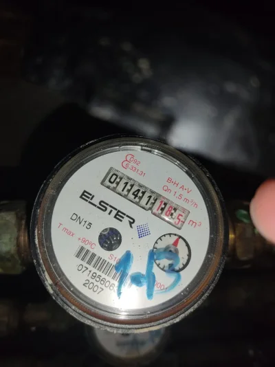

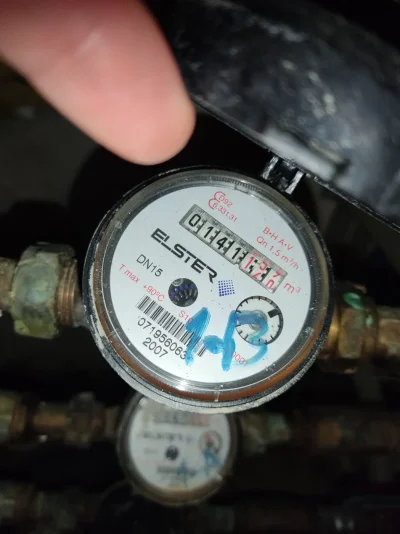

Lectura antes de la prueba: 0141,160 m³
Lectura después de la prueba: 0141,185 m³
El agua se calentó después de los primeros 10 L. Después se llenaron otros 20 L, como comentaste.
