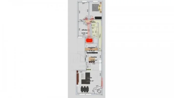

Explico el "no se puede poner conductos por disposición del techo":
  • [En Amarillo] La zona amarilla tiene un falso techo de 20cm de altura (incluye baño principal y el pasillo), insuficiente, que habría que tirar y hacer de nuevo. La preocupación que me ha dado tanto el paleta como el arquitecto técnico, es que posiblemente en estas zonas el techo sea bajo porque pasan conductos e instalación del piso del vecino de arriba. Haremos una cata cuando empecemos obras para ver si se puede tirar, de ser así, genial.
  • [En Rojo] Esta mañana hemos ido otra vez con el instalador, y desde el baño secundario, que no tiene bajo techo se puede pasar a la oficina, y solo sería necesario hacer la cata en el techo de la parte final del pasillo que da a las 3 habitaciones, para ver si se puede. Si no se puede, pasaríamos de la oficina a una habitación y de esa a otra, esquivando el pasillo. ¡Que tetris! Aqui se suman los gastos de poner un falso techo en algunas habitaciones, pero creo que son menores que el 4x1.
Por lo tanto, la idea de poner conductos, en la parte de las habitaciones parece más viable de lo que pensaba. ¿Es posible poner los retornos bajos, sin obra, si no con alguna regleta/tubería adornada con el color de la pared, o madera, como una columna/mueble falso?
Resumiendo, el 4x1 no es viable, si no sería un (2x1, con split de suelo y conductos), aunque por potencia de las máquinas, el instalador comenta que deberá ser un 3x1, porque un 2x1 no podría con las 2 máquinas al tope, ya que no hay 2x1 que generen 7500 frigorías.

los retornos bajos efectivamente se suelen poner en alguna falsa columna.
No me queda claro cuál es el inconviente de poner un único aire por conductos con retornos bajos que te distribuya a todas las estancias, salón incluído, añadiendo un airzone o similar para zonificar. El tema de mezclar unidad de suelo con unidad de conductos en falso techo ves que te está complicando mucho todo...

El resumen es que después de pedir el presupuesto en un par de sitios en Girona, de empresas que instalan aires acondicionados solamente (no son montadores de mil cosas), ninguna me ha dado opciones de zonificar con conductos. Ni airzone (que navegando por internet he visto más opiniones malas que buenas) ni otras ideas.
Todos me indican que los conductos calentarían o enfriarían las habitaciones todas a la vez. Por nuestros requerimientos, al menos quiero zonificar la zona de estar y la zona de oficina dormitorios.
Además, si el salón va por conductos, implica poner un falso techo en todo el habitáculo, ya que si ponemos los conductos desde la máquina con la pared colindante con la cocina-salon, estará en la parte de la cocina, por lo que el aire enviaría todas las olores de la cocina. Las salidas de conducto en el salón deberían estar en la parte que toca con la calle.

bueno, yo la verdad no tengo experiencia con airzone, pero no es un sistema que deba funcionar mal porque es bien sencillo.
Respecto a la impulsión, aunque bien es cierto que lo ideal es que esté cerca de la ventana (como foco de entrada de frío/calor) no hace falta que hagas falso techo bajando la altura de todo el salón: puedes llevarlos por una falsa vigueta, o puedes hacer un rebaje rebajando la altura de la cocina yaprovechando para crear un buen efecto con iluminación, incluso conductos vistos con acabado tipo industrial... hay opciones: nunca, casi nunca, la slución pasa por bajar todo el techo de la estancia. Claro, hay que dar con el que sepa y quiera hacértelo...
Yo no veo mayor problema con esa distribución a uno ser que tengas una viga enorme que parta el pasillo.
Lo del airzone es muy relativo, yo simplemente tengo rejillas de cierre manual con una palanca y no tiene mas historia. Se cierra la habitación que no se use y se baja la velocidad del ventilador. Airzone lo hace automáticamente.
Con respecto al retorno, yo montaría la maquina en el baño (lo habitual) y haría el retorno en el pasillo. Lo de los olores no es para tanto, la mayoría de los retornos suelen ser a plenum en una rejilla en el pasillo justo en la puerta del baño.
Y con respecto a los conductos y el falso techo en toda la estancia, es tontería, se hace una falsa viga con pladur y listo. Soluciones hay.

Mola, al ir por el lado de la pared, si que puede ser como una viga falsa! ¡Estoy a la espera del permiso de obras para la reforma y con esta información, cuando vayan los instaladores tendré muchas más herramientas para que el resultado sea de 10!
