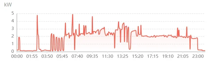

Hola, sigo actualizando datos, esta gráfica es de ayer con unas temperaturas de -2º a 10º. El consumo de la máquina fueron unos 30 kw.
Estuvo modulando de unos 10,4 Amperios hasta 6 Amperios. El compresor variaba de 40Hz a 28Hz (en el manual he visto que el rango de modulación es de 10-82Hz).
Temperatura de impulsión fija a 43º. La casa a las 9:30 ya está en 20º y se mantiene así hasta las 23:30 que ya empieza a bajar a los 18º de consigna nocturna. El ACS lo tengo programado para que se encienda de 13:00 a 19:00, cuando está la casa caldeada, de esta forma el pico de las 13:00 en los días soleados tengo mayor capacidad.
Al termostato le he puesto 21º para que nunca llegue al corte y mantengo la temperatura de la casa con la temperatura de impulsión, cuando lo tenga más o menos controlado pasaré a pelearme con la curva automática.
Ya solo se ve hoja de sierra de 4:00 a 6:00 cuando la temperatura de la casa y la consigna del termostato más o menos coinciden y el termostato se dedica a cerrar y abrir.

Entiendo entonces que la aerotermia arranca a las 4 am y será porque la temperatura de la casa ha caido por debajo de 18°, probablemente a 17.5°. Es así?
Y que impulsando a 43 grados recuperas los 20 grados a las 9.30, en 5 horas y pico.
Que tenga unos 5 arranques en 2 horas tampoco me resulta preocupante. Desde luego la situación ha mejorado mucho, en parte gracias a que hace mas frio y también por configuración.
En tu caso creo que bajar la velocidad de las bombas empeorará tu problema. Al circular el agua mas despacio, se cede menos calor y el retorno volverá mas caliente, provocando menos diferencia entre ida y retorno, y mas paradas y arranques.

El modo silencioso lo tengo puesto las horas que están por defecto, de 22:00 a 06:00 pero desgraciadamente lo único que hace es bajar entre 3 y 5 grados la temperatura de impulsión y limitar la capacidad del compresor a 42Hz, pero rara vez he visto el compresor más alto que eso, desescarches y calentamientos de ACS.
Así que no me sirve para limitar la potencia de la maquina.
Los arranques y paradas, de 4 a 6, siendo que dices que estabais a 2 bajo cero, serán desescarches, no? Esas son las peores horas, por la humedad que hay antes de amanecer.
Necesitas más masa de agua en el sistema si quieres mejorar los ciclos on/off. Además de la baja demanda térmica que solicitas a la máquina, al tener el termostato ambiente a esos niveles... (claro, que también te lo ahorras en consumo)
