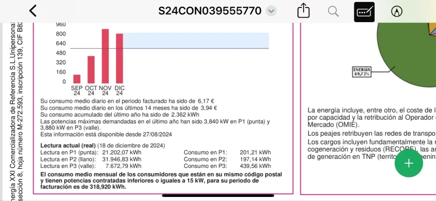

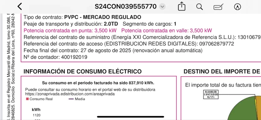

Acabo de darme de alta y el consumo que me da real es el mismo de la factura y la app. Os la mando por si veis algo raro. Sigo sin estar en casa y con todo apagado (menos el Frigo) y sigo consumiendo 24kwh

- son lecturas "estimadas". Ya he entrado en e-distribución y coincide el consumo con energiaxxi. Son lecturas reales.
- un vecino al que le va la "horticultura" casera se ha enganchado a tu contador. Por mi reclamación vino un técnico de Endesa y comprobó que no tenía a nadie enganchado. Pero el mismo nos confesó que había visto ya de todo en lo referente a lecturas reales desorbitadas en casas que no viven incluso.
- el contador no funciona bien. El técnico comprobó que funciona bien. Quizá debería comprobarlo yo misma?
- te has "dejado encendido" un calefactor de 1000W u otra cosa. No hemos encendido NADA, ni una aspiradora.
- has cambiado en los dos últimos meses (cambio de comercializadora y volvemos al primer punto de estimadas). Estamos viviendo ahí desde septiembre y lo que hicimos es un cambio de titularidad. El primer mes vino una factura que me pareció alta porque en nuestras casas anteriores nunca consumimos tanto pero fue asumible (80€), pero las dos siguientes (y la que corre ahora mismo) van en la misma línea de 200€ con un consumo diario (SIN VIVIR, aún no hemos vuelto a casa) de 24kwh al día.

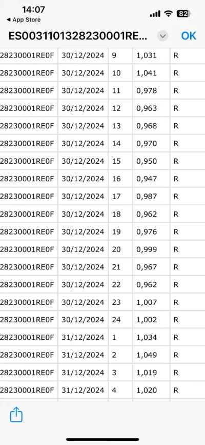

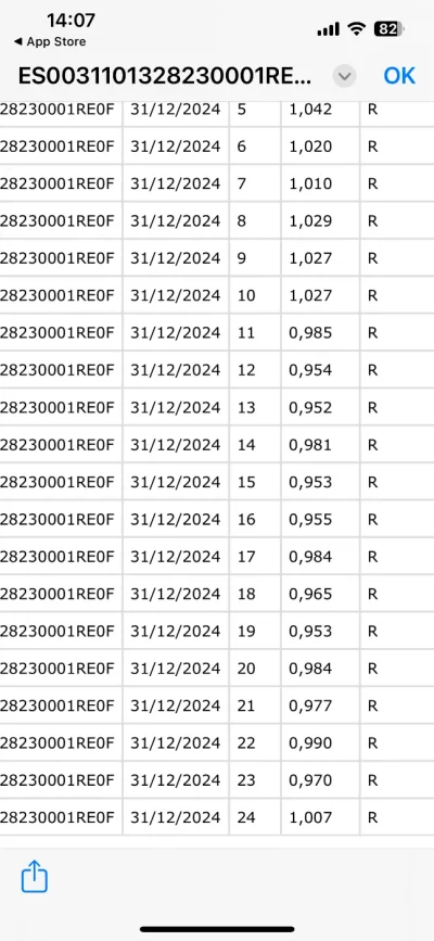

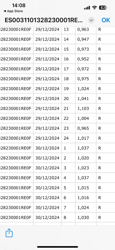

Mi gozo en un pozo. Acabo de mirarlo como me dices en la app de e distribución y pone REAL. Eso es lo que estoy consumiendo teniendo la casa cerrada. Qué desesperación!

Pone que es real. Muy frustrante
Sí, tienes que bajarte los ficheros csv de la distribuidora por descartar la principal hipótesis habiéndote ya revisado contador...ya aquí hemos visto de todo respecto a facturas declaradas como reales pero que en realidad eran estimadas
Los he puesto por aquí, ya me los pude bajar. Pone una R de real
