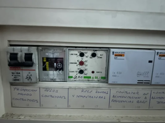

Creo que estamos atinando, espero…. He hablado con el dueño y me dice que nunca jamás han tenido facturas parecidas. Sobre ese cuadro que me dijo que nunca tocará (una de las fotos y el que al subirlo la luz roja parpadea muy de prisa), me dice que está anulado. Os copio lo que me dice: Eso es un sistema de calefacción del suelo que está anulado. si eso hubiera estado subido las facturas habrían sido elevadas, ese sistema lleva anulado desde que entramos a vivir a la casa hace 24 años porque consume mucho, un eléctrico nos anuló el cuadro, se supone que no funcionaba aunque a mí nunca me ha dado por comprobarlo, sencillamente hemos tenido el cuadro con todo bajado. El sistema de resistencias además está roto por las reformas de suelo que se han hecho, puede ser que quede algo activo, sinceramente no lo sé porque, ya te digo, ese cuadro ha estado bajado desde entonces.” La cosa es que todos esos plomos han estado en realidad para arriba encendidos (otro misterio de quien le ha dado porque el duelo dice que estaban bajados y ahí no ha tocado nadie).
Hola otra vez. Mirando las fotos que has ido subiendo en el hilo, creo que se puede descartar que tengas acumuladores eléctricos, porque en la factura que pusiste sale que tienes 3,5 kW de potencia contratados, que no creo que den para cargar dichos acumuladores, así que tiene pinta de ser hilo radiante eléctrico.
Puedes subir una foto mejor encuadrada de la parte del cuadro donde está ese diferencial de resistencias y que se vea bien enfocado el cacharro de la fila de abajo que tiene varias ruedecitas? Parece como un termostato o temporizador. A lo mejor ahí está el vampiro.

Al final has dado con el vampiro parece ser. El dueño te dice que estaba anulado lo del suelo y tal porque gastaba mucho y lo quitaron, pero parece claro que alguna parte se quedó conectada mientras estuvieran subidas las palancas. A lo mejor cuando compraste la casa subisteis esas palancas sin acordaros ahora, y han empezado a gastar por temperatura o lo que sea.
Ya lo que te queda es ver que palancas tienes que dejar siempre bajadas para que esa parte no funcione y el resto de la casa si.
Como ya estás registrada en la distribuidora, cuando des con la tecla de que parte dejar apagada, podrás ver si el consumo es normal, y a partir de ahi no volver a tocar las dichosas palancas de las resistencias, y con el tiempo que un electricista te deje el cuadro en condiciones.

Visto lo visto, llama a un electricista y que te revise bien el suelo radiante, por qué evidentemente algo está funcionando o por lo menos gastando.
Que haga las cosas bien y anule de verdad el circuito del suelo radiante ya que si está consumiendo y no calienta a saber por donde se está llenado toda esa consumo. Yo personalmente no me quedaría tranquilo hasta que un electricista lo anulase de verdad..

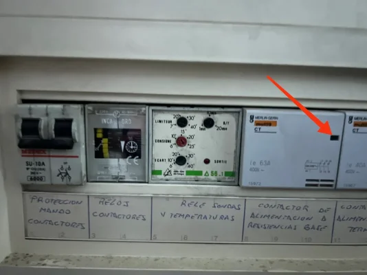

En esta ventanita de los contactores se puede ver si se activan o no (no es luminoso, será como un plástico rojo que asoma a través de ese indicador). Es posible que se activen por una combinación lógica del reloj y del relé de sondas. Con el interruptor automático de la izquierda bajado no deberían activarse los contactores. Digamos que esta parte del cuadro eléctrico es la maniobra del suelo radiante eléctrico.
Si los contactores están activados y el diferencial y magneto-térmicos que alimentan los circuitos están levantados, entonces habrá consumo.

Lo mas sencillo es hacer mediciones instantáneas por la web de la distribuidroa, e ir bajando interuptores hasta dar con el que baja consumo casi a 0.
Por que con pinzas ese pedazo de cuadro, va a ser locura,
SI no ya sería cuestión de que un chispas de confianza haga la auditoria..

Ánimo que ya parece que has dado con el problema. Deja bajadas todas las palancas esas que ponen resistencias-termostatos, gira las ruedecitas esas para la izquierda para dejarlas a 0 y lo mas seguro es que mañana ya salga un consumo normal si ya estais de vuelta habitando la casa.
