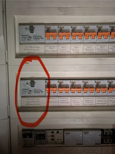

He bajado los plomillos de las dos cajas de luces que os mostré más arriba. La luz roja se apaga. He ido subiendo uno a uno y sigue apagada. Solo se enciende para parpadear cuando subo el plomillo que he señalado en esta foto, que es donde pone diferencial resistencias termostatos
  • [Nergiza.com] Facturas electricidad desorbitadas
    117,8 KB · Visitas: 60
Ni siquiera bajando solo el diferencial restitencias base se apaga la luz roja.
Todos los plomillos para abajo menos diferencial resistencias termostatos arriba: luz roja parpadea
Diferencial resistencias termostatos bajaos y voy subiendo los plomillos de las cosas de la casa poco a poco y la luz roja no se enciende y sin embargo tengo luz en la casa al subir elnplomillo correspondiente aunque la luz del contador roja está apagada
