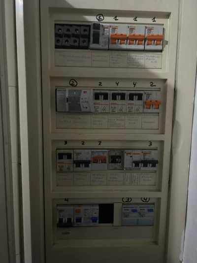

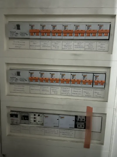

Pon aquí una foto del cuadro

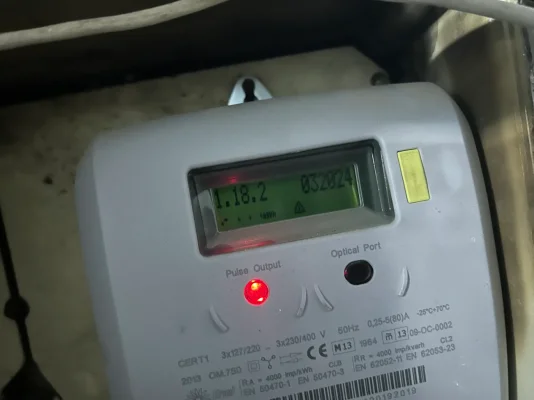

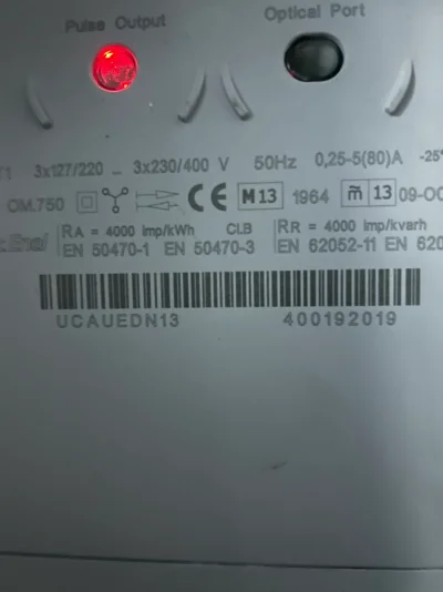

La luz roja parpadea

La luz roja oaroadea

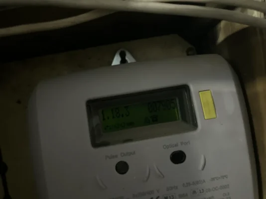

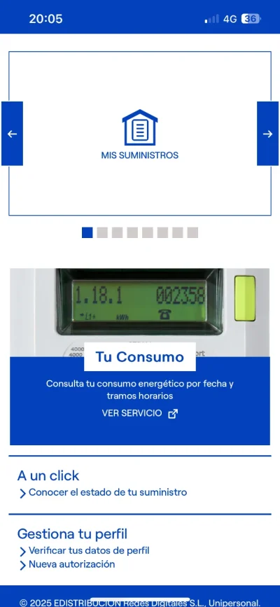

Dónde puedo mirar el número de mi contador? Os enseño foto de mi contador y captura de mi contador según e distribución. No sé si está al instante porque no coinciden.
  • [Nergiza.com] Facturas electricidad desorbitadas
    46,5 KB · Visitas: 84
    88,7 KB · Visitas: 71
    85,2 KB · Visitas: 102
Apaga el diferencial general de tu cuadro, y busca un contador que se quede luz fija. cuando lo haces
