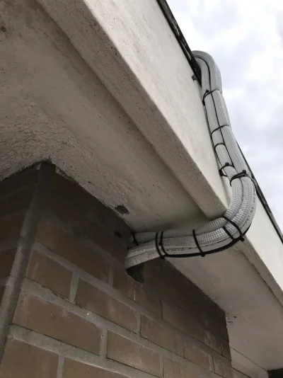

Bueno, ya han realizado la pre-instalación para dos unidades exteriores 2x1. Por un lado, han atravesado la cámara de la bovedilla para llegar a cubierta y los condensados los han llevado hasta la cocina mediante roza. Por el otro lado, no ha quedado otro remedio que bordear el alero de la cubierta (foto). Buscaré una forma de disimularlo.
Ahora me quede elegir maquinaria. La presupuestada es MXZ 2HA50VF con splits MSZ HR 35 y 25. ¿Qué opinión os merece? ¿Hay modelos más recientes, con mejores prestaciones, menores consumos?

Para poder tapar con canaleta esos tubos lo correcto hubiera sido ponerla antes de instalar los tubos. Ahora va a tener una solución más complicada.
Sí, el problema de esos aislantes blancos tan finos es que, sobre todo si están al sol y flexados, acaban por desgastarse y queda el tubo metálico expuesto...
