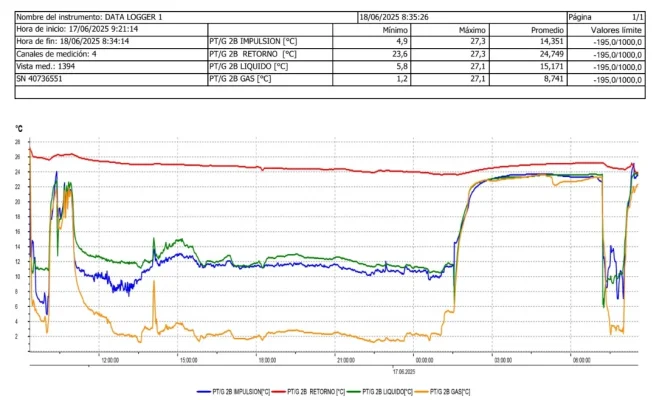

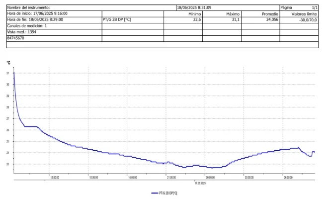

Os comenté que me vendrían a hacer un test a la vivienda. Os paso las métricas para que me podáis dar vuestra opinión. El informe/mediciones lo ha hecho la misma empresa que hizo el diseño técnico por lo que no me ha extrañado que hayan concluido que todo está correcto.

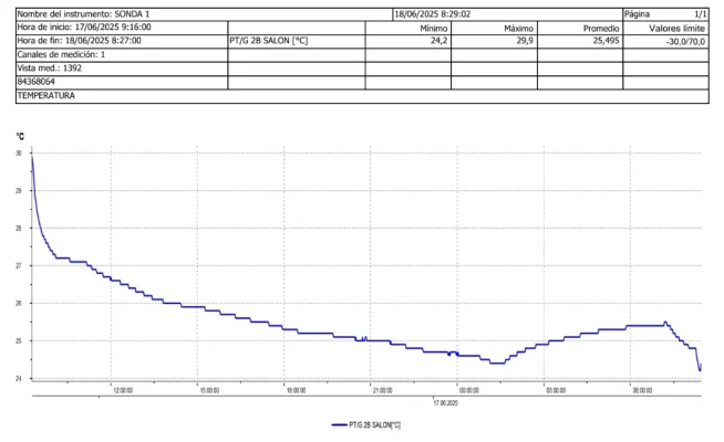

Mi pregunta al foro, no os parece extraño, según las curvas, que el test comienza a las 9am (finaliza a la 1 de la madrugada, 16 horas después) y no se consigue llegar a la temperatura de consigna hasta 15 horas después y únicamente en 2 habitaciones que son las que están pegadas a la máquina interior?
El salón, que requiere más recorrido de conductos, ni se acerca a la consigna.
Por otro lado, encendiendo el A/C a las 9 am, como podéis ver, las primeras horas apenas varían por lo que apenas tiene efecto el tener el aire puesto ...
1 semana después del test, me saltó el error E4-00 durante unas horas y dejó de funcionar. Al día siguiente, el error ya no aparecía. Todo raro.
Gracias.
