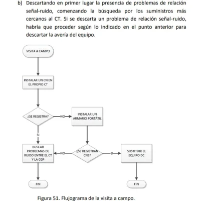

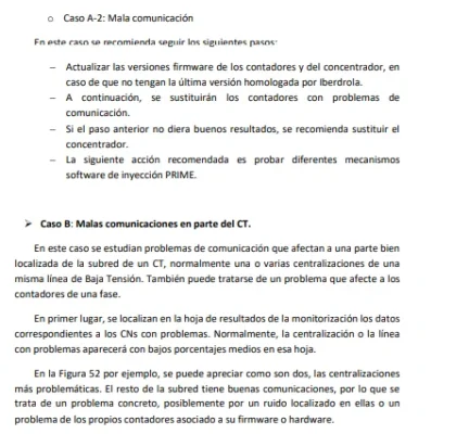

De hecho, pongo aquí pantallazo de la actuación de la OT para estos temas, que recuerdos.

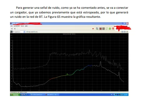

Y un ejemplo curioso que he rescatado, con un simple transformador AC/DC estropeado y como este genera ruido.

En definitiva, lo que teneis que hacer es insistir y conseguir que analicen y midan toda la linea y pongan filtros en la centralizacion y en el concentrador de medida que imagino estar en el CT que os da servicio. Normalmente con eso se soluciona el problema.
