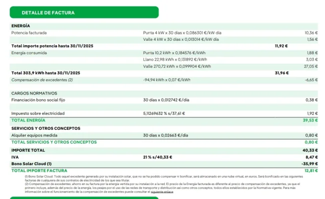

Yo no entiendo nada la verdad! 😂
Meto esta factura:

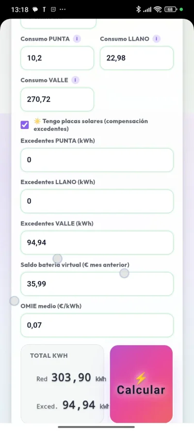

Introduzco a mano los datos de excedentes (yo los he puesto todos en valle, por probar, pero no tiene sentido dividirlos por tramos)
Meto también el saldo en mi BV, y donde precio OMIE pongo el de mis excedentes, 7 céntimos.

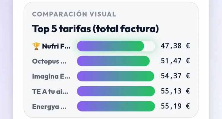

Y ya no entiendo nada de los datos que devuelve, parece no tener en cuenta el descuento de la BV, y ademas, no se si tienes todas las tarifas de batería virtual metidas ahí...

¿Porqué pones los excedentes divididos por tramos?
¿qué hay que poner en como OMIE medio (€/kWh)?
¿Para comprobar el año completo hay que poner 365 días? Lo digo porque me salen cifras muy diferentes al excel de @Irenergía
Sobre los excedentes por tramos
Tienes razón, era absurdo. Ya lo he cambiado y ahora los excedentes van en un único campo, como los trata realmente la mayoría de comercializadoras.
Sobre el OMIE medio (€/kWh)
Aquí solo aplicaría a las tarifas que compensan a mercado, que ahora mismo en el listado son las de Nufri. Ellos compensan los excedentes a precio OMIE menos 5 €/MWh (0,005 €/kWh). El valor de OMIE medio es solo una aproximación para poder simular; depende del precio horario real al que hayas vertido. Mucha gente usa valores alrededor de 0,03–0,04 €/kWh, por eso en algunos excels se ve 0,035 “a piñón”.
Sobre poner 365 días
No es buena idea. El simulador está pensado para una factura (un mes). Si metes 365 días de golpe, se pierden los cambios de precio y, con batería virtual, el saldo no funciona igual. Para ver un año bien, habría que simular mes a mes y sumar, no meter 365 del tirón.
Meto esta factura:
Ver el archivos adjunto 37580
Ver el archivos adjunto 37581
Ver el archivos adjunto 37582
Tu caso no sería este?
(y)
Entendido
OK.
Creo que faltaría que indicara cuanto dinero dinero se carga en la BV tras dejar la factura a 0.
Estaba poniendo el precio de mi excedente donde OMIE, ahora me sale bien aparentemente.
Yo pondría algun mensaje aclaratorio donde OMIE
Creo que estaría bien poder filtrar los resultados solo por los que tienen BV
Lo tienes en los tooltips de las tarifas, ahí te indica cuanto quedaría de BV para el próximo mes.Ver el archivos adjunto 37586
En la versión movil no se ve así...
Otra cosa, cuando la factura es 0€, debería ordenartelas por saldo acumulado en la BV.
Me sale Nufri la primera
Vale, he quitado lo de OMIE, a tomar por saco, confunde y molesta... Nufri se va a quedar sin comparar en versión solar, al igual que el PVPC y cualquier otra cosa que nos es absolutamente imposible calcular el precio real. Las he puesto para que se ordenen por saldo acumulado en la BV cuando la factura es cero, y lo del móvil se debería ver ya bien, si no es así, borra cookies o abre pestaña de incógnito u otro navegador que se te habrá quedado en caché
