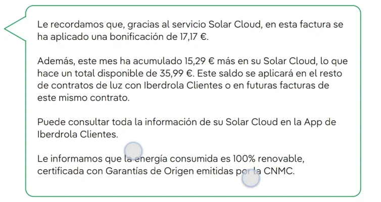

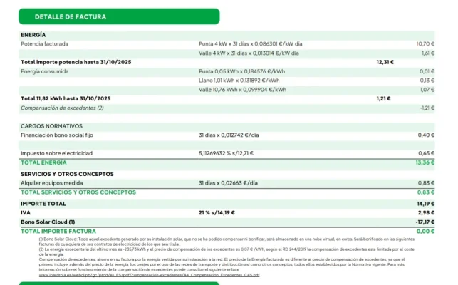

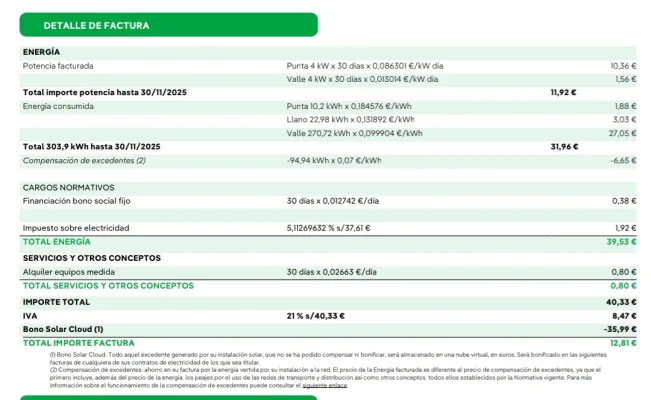

Lo primero es valorar los excedentes del mes en curso al precio q los paga cada una, y descontar ese importe del consumo de ese mes, antes de impuestos. Si sobra se acumula en la BV pero para el mes siguiente.
Y después el saldo anterior acumulado en la batería virtual compensa el total de la factura con el resto de conceptos.
Es un modo muy simplista de explicarlo, obviamente, pero al menos en las que manejo en mi excel siempre es así. Ah, algunas tienen cuota mensual (Repsol por ejemplo) aunque son las que no interesan.
No es del todo así. Creo que solo se descuenta antes de impuestos la energía consumida en el mes (y sin contar la parte peajes y canon). El resto de gastos del mes (potencia, peajes, canon...) se descuenta con el IVA.
Depende de la comercializadora lo de los peajes. No recuerdo cual vi que lo hacía así... Pero por ejemplo Iberdrola y Naturgy lo hacen como digo...
