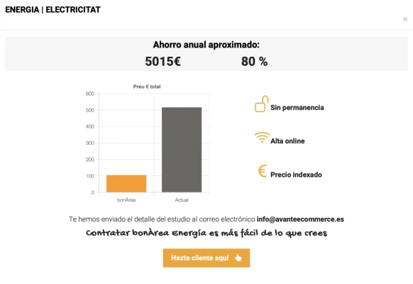

En 3.0 eso no sirve....
Y casi todas las ofertas de precios fijos de chiringuitos son estafa en el sentido que meten letra pequeña. REVISIÓN TRIMESTRAL.
No sé cuanto de verdad hay, pero me sale esto:
    30,4 KB · Visitas: 90
Si me cuentas que precios te digo. por que salvo julio en 3.0 ha estado por debajo de 15 céntimos....
Pero sin duda compensa, es a efectos practicos UNA PVPC DE 3.0.
Hicimos otra simulación con una factura más alta y salía algo menos de ahorro en porcentaje, aunque el ahorro es brutal. Estamos esperando el contrato para firmarlo.
Muchas gracias!
