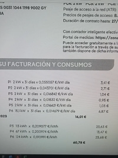

Buenos días lo primero agradeceros a todos ya que gracias a vosotr@s soy el aconseja todas las tarifas a mi familia. Ahora le toca a mí comunidad de vecinos, en este caso he visto 6 potencias y la verdad es que me ha explotado la cabeza.
Estuve mirando la opción de pasarla a PVPC pero no veo como calcularlo si interesa con esas potencias.

Pues depende de las horas que le quieras dedicar y el ahorro que puedas obtener, calculo que esa factura te podría quedar como en 40 euros
Tal y como está ahora es la manera "fácil", bajar las potencias de la 3.0 a 2 kW manteniendo la P6 en 15.01 para mantener el maxímetro.
Para pasar a 2.0 tendrás que cambiar a facturación por maxímetro, certificado de no interrumpibles, etc.
Estuve mirando la opción de pasarla a PVPC pero no çveo como calcularlo si interesa con esas potencias.
Esto es por que es una 3.0, cuya potencia contratada es superior a 15.
SI en factura no hay PENALIZACIÓN EXCESO potencia NI reactiva considerable, la cosa esta bien configurada.
Por que tu situación es la excepción que compensa mantener 3.0 En este caso cambia a bonarea indexada que es a efectos practicos PVPC para 3.0
