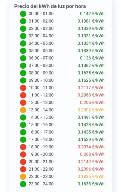

Vamos por un lunes baratito de luz jajajaja
    89 KB · Visitas: 57
