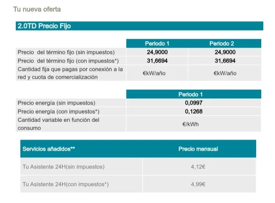

Bueno, ya los conocemos, no tenía ninguna esperanza con ellos, así que me cambié hace unos meses :)
Pues trae más cuenta que manden un Compromiso Ahorro (con captura de Conecta Endesa por ejemplo) y directamente obtienen los 0,099746 €/kWh PF 24h 12m y 24,90€/kW Pot 1 + 24,90€/kW Pot 2, mejor que la "mejor" tarifa actual de su portfolio... Sí quieren permanecer claro está...! si no a buscar mejores opciones! Y TA 24h baja a los 2 meses... y lo promocionan 3 meses más... o directamente lo eliminan sin problemas.
