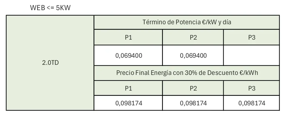

A partir del próximo lunes 23 bajada de nuevo la tarifa de Plenitude para suministros de luz inferiores o igual a 5kW.
    13,5 KB · Visitas: 83
