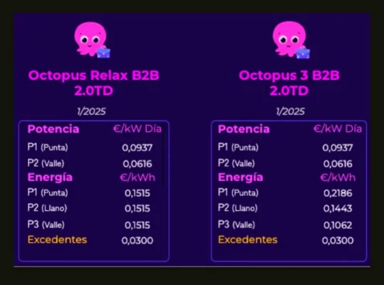

De estas tarifas ¿Tenéis controladas las que se pueden contratar usando un CIF? Las online de iberdrola no me dan opción y las de Octopus tampoco.
Por ahora la que mejor me sale es una de Plenitude, que me gustan lo justo...

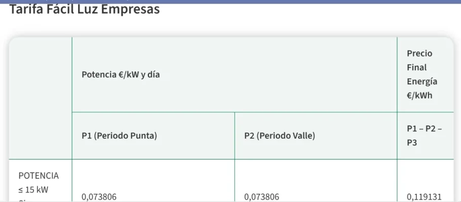

No está nada mal la tarifa Fácil de Plenitude para empresas (Tarifas Luz y Gas Empresas | Plenitude).
Mejora el TE PF 24h (0,119 €/kWh) respecto a Iberdrola PF 24h (0,129 €/kWh) y similares en potencias. No hay muchas más opciones para elegir.
    16,6 KB · Visitas: 55
