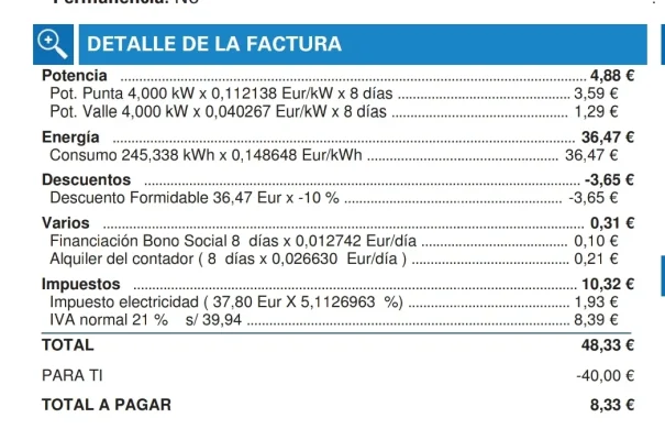

Cuando veo la factura de mi suegra y veo el precio de la Sexta de TE....envidia cochina que me entra.... :ROFLMAO: :ROFLMAO: :ROFLMAO: :ROFLMAO: Pero es que lo mejor de todo, es que cuando le tocaba renovar, en Diciembre del año pasado, le dijeron que a 0.10...por eso le miré el cambio a Enredesa, que al final no se hizo...pero he repasado la factura esta y la anterior, y veo que le han mantenido el precio de la Sexta...mi no entender :oops::oops::oops::oops:
Ver el archivos adjunto 33587
Pues si en el email de renovación le indicaban 0,10 no te extrañe que en la próxima factura venga una regularización del consumo mal tarificado con el importe real, está claro que no han aplicado la renovación de precios, con no preguntar... por ningún medio ni canal es suficiente... la tarifa está genial, si le regularizan a 0,10 también será una buena tarifa... (hasta que surja algo mejor!). Que perdure otro año más con la actual (no llames para quejarte ni averiguar!).
