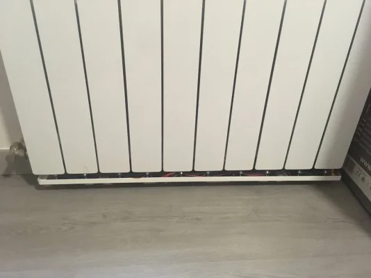

Después de ver los resultados que me daba instalar estos dos de 120x120 de 230v he hecho uno con 5 ventiladores de ordenador de 80x80 de 12v
Me falta ponerle un termostato para que active/pare automático
Esta en una habitación que normalmente está dos grados por debajo del resto del piso, nunca llega a la temperatura del resto y con esto, se iguala, incluso supera en medio grado.
Si este me da los mismos resultados y cuando lo automatice, lo “perfeccionaré” un poco mas
