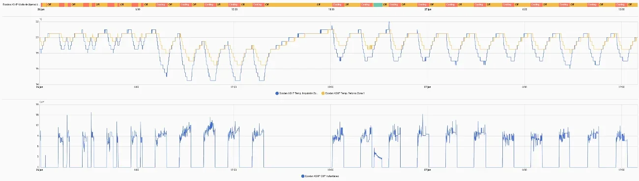

Bueno, pues creo que punto y final. Tengo confort en casa, tengo 1 arranque a la hora más o menos y tengo unos valores de COP muy buenos:
Ya puedes formar a los instaladores 😝.
Por cierto , que tipo de suelo tienes (cerámico o laminado ) . Que tal se ha portado con la ola de calor ?
Tengo porcelánico en cocina y baños y tarima de alta densidad en el resto.
Tengo los termostatos a 24-26ºC depende de la habitación e impulso a 18ºC. Es una casa con SATE de 8cm y ventanas nuevas. Me sale una demanda de unos 18 W/m2.
