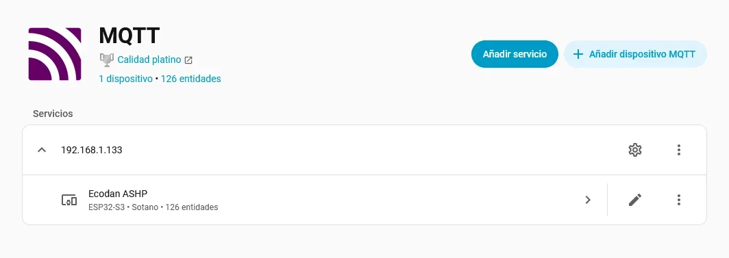

El software ya viene instalado. Lo único que tienes que tener es un broker MQTT, que lo tendrás en Home Assistant depende de tu instalación o tendrás que levantar el broker tú mismo.
Una vez configures el ESP32 (se hace a través del hotspot wifi del cacharro) dándole la IP del broker y los datos de tu Wifi lo tendrás descubierto en Home Assistant en la integración de MQTT.
