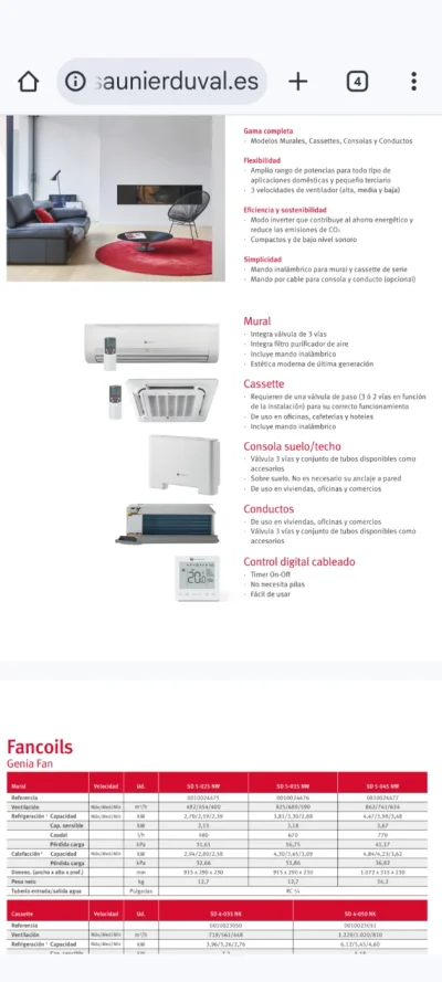

Voy a investigar esto que me comentas de "dejar una derivación en el depósito de inercia preparada para splits con agua", entiendo que sería para refrigeración, ¿cierto? Primera vez que lo escucho. Cualquier información o comentario adicional lo agradecería.
Puedes tener una bomba con los radiadores actuales.
Y dejar la previsión para otra bomba para fancoils de pared tipo Split (los típicos).
Así en un futuro con llevar un par de tuberías de 25mm y un cable de 5x1mm2 desde la sala de calderas hasta el falso techo del pasillo de cada piso podrás instalar fancoils y poder tener frío en dormitorios y salón.
Esto es muy interesante.
