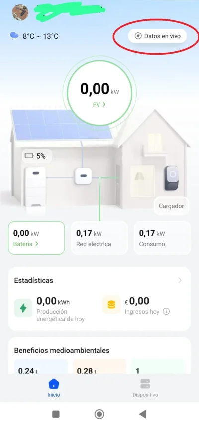

El firmware lo actualizas en remoto desde la cuenta del instalador, o bien en local desde la cuenta del instalador tambien, te bajas los paquetes de actualizacion en el movil y en local desde la sesion de instalador nada mas entrar te dice que es una version vieja y que necesita actualizar, si no, en ajustes te permite manualmente hacerlo. Si necesitas los paquetes te los puedo pasar, pero la app deberia bajartelos directamente.
El acceso instalador en la plataforma fusionsolar solo se puede dar desde la cuenta del instalador que hizo la planta. Pero dependiendo el equipo que tengas y si tienes ya dongle o no instalada, puedes saltarte a la empresa instaladora.
Por cierto, lo de ver datos en vivo también sale con la cuenta normal de usuario, no solo con la de instalador
  • [Nergiza.com] Reportes inversor Huawei Sun2000 - App FusionSolar
    37,5 KB · Visitas: 111
