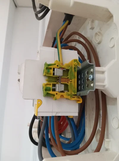

Buenas, queria mostraros una imagen sobre mi instalación fotovoltaica y saber vuestra opinión al respecto.
Me la hicieron hace 3 años una empresa autorizada que se encargo de instalacion y tramitacion de todo el papeleo (subvención,cie, etc).
Hace 2 dias veo que la toma tierra baja del inversor a la caja que me pusieron debajo, pero ahi no sigue a ninguna parte.
El inversor da 0.288 M de resistencia de aislamiento, que segun he leido, lo minimo son 0.5M.

La resistencia de aislamiento es el aislamiento de los cables, no la toma de tierra. La toma tiene tiene que ser menos de 80ohm, pero se recomienda menos de 40ohm en vivienda.
Tú tendrás infinito porque el cable está al aire... De estas hay mil instalaciones... Cómo se suele decir, lo barato sale caro... Para arreglarlo tienes que meter una linea de 6mm desde ahí hasta la tt general de la casa

Si te lo planteas de verdad, te recomiendo que hagas un peritaje, contraté a alguna empresa que te lo arregle y luego ya reclamas con el peritaje y la factura de la reparación.
Si pretendes denunciar para que te lo reparen, pierdes el tiempo.
Además ahora no puedes denunciar directamente, tienes que esperar unos plazos mínimos e intentar pactar antes de empezar la demanda...
