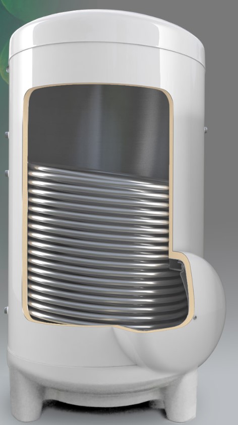

Es muy habitual encontrarse con instalaciones donde el depósito de ACS es el mismo que tenía antes el usuario con su caldera de gasoil. El instalador, para llevarse la obra, intenta no meter en gastos adicionales al cliente: "bah... el depósito no hace falta cambiarlo, el que tienes está bien".
Depósito con serpentín
La clave está en la superficie de intercambio del serpentín, no es lo mismo la superficie necesaria con una caldera a 80ºC que con una aerotermia a 50ºC, en el según caso hará falta mucha más superficie para transferir la misma potencia. Si montamos una aerotermia sobre un depósito de ACS con un serpentín preparado para caldera tendremos unos tiempos de calentamiento de ACS eternos.

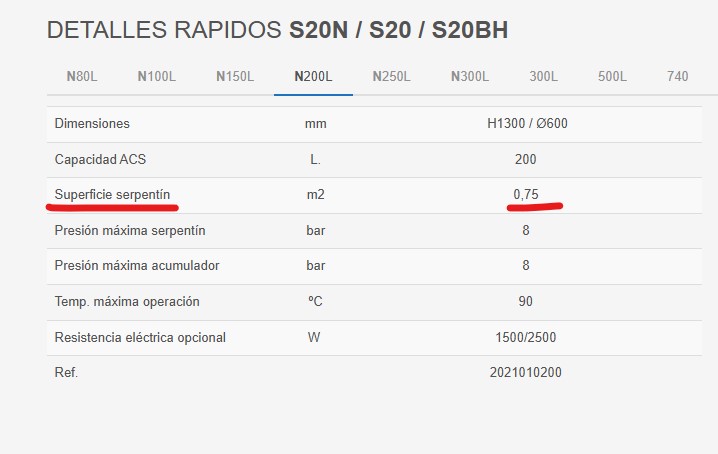

Aquí podemos ver un depósito de 200L para instalar con caldera:

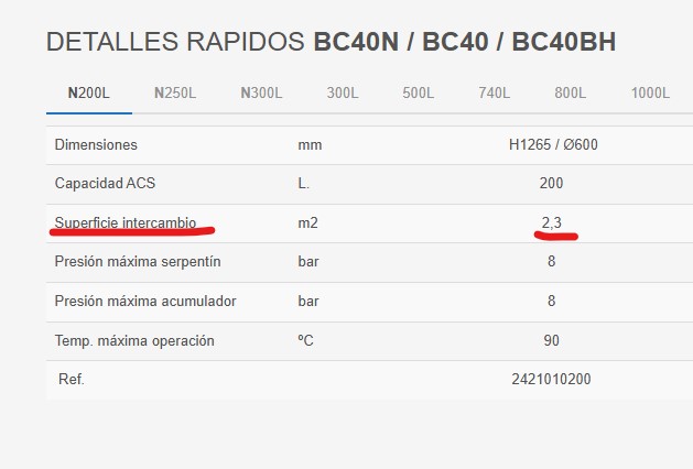

Y aquí uno de también 200L para aerotermia:
Depósito ACS para aerotermia
Como vemos la superficie de intercambio se triplica.
Para este depósito BC40 de 200L el fabricante nos dice que su serpentín es capaz de transferir 40kW de potencia térmica con el agua a 50ºC. Pero a este dato le faltan "peros", ¿a que temperatura del agua del tanque? si tengo el agua del serpentín a 50ºC y el tanque a 15ºC quizás pueda transferir 40kW, pero ¿mantiene esos 40kW según el agua del tanque se vaya calentando y la diferencia sea menor? seguramente no, pero el fabricante es el único dato que nos da, y especifica poco más. Llegado a este punto nos quedamos con la duda de si una aerotermia de por ejemplo 10kW va a poder transferir esos 10kW completamente al tanque en todo el proceso de calentamiento.

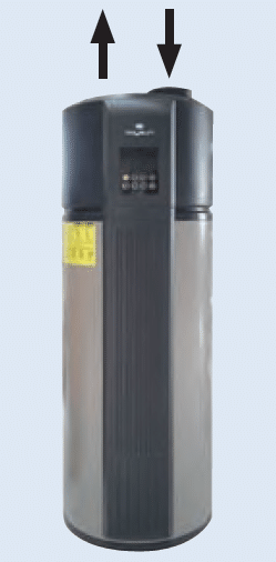

¿Y los tanques termodinámicos?
Los equipos denominados tanque termodinámicos o bomba de calor para ACS (dedicada) suelen tener compresores bastante menos potentes, en el rango de 1-3kW térmicos, por lo que calentar el mismo tanque de 200L desde 15ºC hasta 55ºC tardaría algo más de 6h. Aunque en este caso esto no nos condiciona la calefacción/refrigeración al ser el equipo 100% dedicado al ACS.
