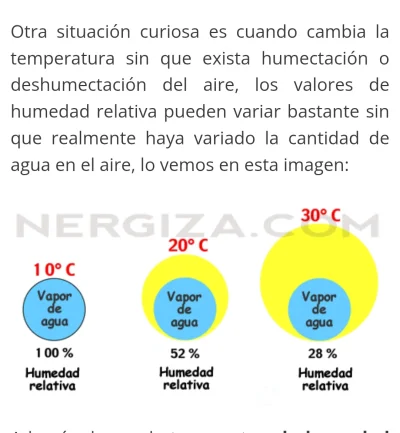

Ya lo he leído pero sigo sin entender lo que pasa (paciencia conmigo por favor :)).
-Según el esquema de los circulitos, cuanta más temperatura (entiendo que da igual si es por el calor verano o por que pones la calefacción en invierno) más aumenta la Humedad relativa.
-Entonces ¿Por que c.... el AC en modo frío se supone que BAJA la humedad? ¿O es que el AC en realidad lo que baja es el circulito azul de vapor de agua?
Dicho esto, en una casa con VMC ¿qué es más peligroso para humedades en paredes/techos y/o para ser una invitación a los bichos?..... ¿La humedad relativa alta (que es lo que miden los termómetros supongo) o el circulito azul grande (a ver como c... se mide eso)?
Céntrese en el dibujito del enlace, sino me lío.... ¿El AC baja el circulito azul o el % de humedad?
y segunda pregunta:
Al AC baja la humedad absoluta, la cantidad de vapor de agua por m³ de aire.
Tu caso es este, la cantidad de vapor de agua que contiene tu casa es la misma (humedad absoluta).
Al reducir la temperatura interior, aumenta la humedad relativa (%) pero no aumenta ni se reduce la humedad relativa. Es decir, la humedad que contiene el aire es la misma.

La humedad relativa es util para saber el punto de rocio o condensacion. Si hay superficies más calientes que la temperatura del aire , el vapor de agua se condensará en estos puntos.
La diferencia de temperatura que debe haber entre la temperatura del aire y de la superficie caliente para que condense, varía en funcion de la humedad relativa.
El aire acondicionado baja la humedad absoluta, el circulo azul, que es la cantidad total de vapor de agua en el aire, independiente de la temperatura.
Ver el archivos adjunto 34951

Yo por un 60% de humedad relativa no me preocuparía lo mas minimo, siendo además que solo es en momentos puntuales del año y que además tienes VMC, que remueve el aire constantemente reduciendo en mucho el riesgo de humedad por condensacion en esquinas de techos.
No hay nada grave en esos datos.
