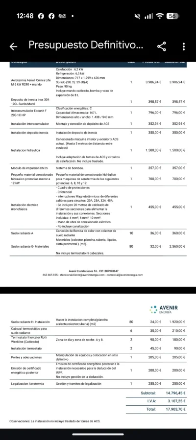

Hola de nuevo, y perdón por la demora. Hemos estado liados con papeleo compra piso y ya hemos retomado este tema para decidirnos. El piso tiene sate recién instalado y vamos a ponerle ventanas climalit guardan sun etc. Que es orientación oeste, la VMC la queríamos poner si o si por tema salud mencionado. Lo que si me gustaría saber es si tenéis alguna referencia en Madrid para realizar el estudio de cargas térmicas que comentáis. Nosotros en teoría seremos 4 ahora mismo 3 más dos perros y una coneja, y el presupuesto más acertado que vemos por ahora es con avenir energía por 17900 más VMC por 4500, copio presupuesto la VMC no sale es otro, a estoy hay que sumarle luego 1600 de mortero con adrihita que tengo ya presupuesto de otra empresa que lo haría, y luego ya el cerámico y el picado que si o si íbamos a cambiar el suelo asique no lo contemplo como diferencia. Según el de avenir ellos han calculado las cargas térmicas pero no sé si puedo pedirlas a alguien externo que nos dé un análisis más imparcial. Si me podéis orientar en cuanto a eso estaría genial

Los caes me han dicho que seran unos 1500€ los de Iberdrola pusieron una estimación muy optimista y en cuanto al IRPF son 40% de 7500 asique de IRPF nos descontaremos 3500€ como bien han puesto por ahi. Y en el caso de hacer al final el aire por conductos más el termo ¿Alguna referencia de quien nos pueda diseñar bien el circuito? para hacer bien los retornos y ubicar rejillas en la parte baja de pared como he leído en los fotos que se consigue la mejor sensación térmica. Mil gracias por vuestra ayuda!!!
Otro voto por aquí para la opción de bomba de calor por aire. Todo conducido, retornos bajos, bien dimensionados los conductos, silenciadores si hacen falta, etc. Una buena instalación, vamos (que no cara, no tiene nada que ver).
VMC sí o sí ya que estás, sobre todo por lo que comentas que tu marido es alérgico y asmático. Filtrar todo el aire que entra a casa le ayudará un montón, ya no tienes que andar abriendo ventanas en primavera. Sé de un caso que le ha ido genial, y otro que tengo pendiente diseñárselo por también este mismo tema, alergias y asma. Pero no te esperes que te baje la humedad. Eso lo haces con el sistema de clima.
Hazte un cálculo de cargas térmicas para dimensionar correctamente la potencia que necesitas, que igual es bastante baja gracias al SATE. No vayas a ciegas, nada de a ojo de buen cubera
Alguna sugerencia sobre a quien acudir para el estudio de cargas térmicas y tomar la mejor decisión ya sea aire aire o aerotermia?
