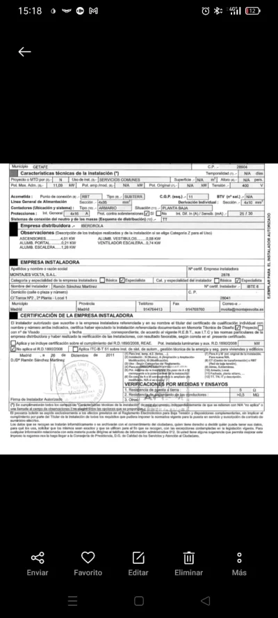

Joer esque veo que si que tengo muchos puntos a favor, pero me está costando. El contrato con Iberdrola lo hizo el administrador en diciembre y en el contrato pone 2.0 modo 2. Y a parte como os he dicho la compañía me ha dicho de que si que tengo el maximetro activado y en la distribuidora me sale icp desactivado. Solo falta que quieran bajarme la potencia.
Puedes subir el boletín completo tapando datos sensibles? Ayudaría mucho...
Parece q efectivamente tienes activado el maximetro, pero falta saber con qué potencia interrumpible.
Si como dice Anikill es la máxima admisible por la instalación, te va a tocar rehacer boletines.
La compañía me dice justo eso, que la máxima admisible de la instalación, pero no entiendo de dónde han sacado los 10,36kw cuando la máxima es 11,09kw ( me imagino que sería el tramo antiguamente)
Lo que me ha inspirado a moverme es el artículo que saqué de este foro. siguiendolo al pie de la letra, deberían dejarme bajarlo a 4Kw.
Se llama baja la potencia de tu ascensor sin miedo.
