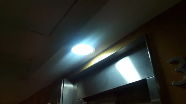

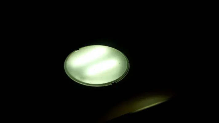

Estos downlight serían ideales para colocar en el exterior del ascensor de una Comunidad que siempre están encendidas?
Ahora tenemos estas halógenas que se llevan gran parte del consumo en 4 plantas, todo el año encendidas. Son downlight de diámetro 200 mm. Tenéis otras alternativas?
