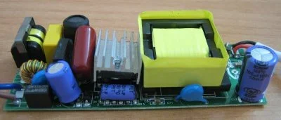

Yo pondría ëstos: Downlight LED SAMSUNG 120lm/W Aero 24W LIFUD
Tengo dos de éstos y son de gran calidad, muy eficientes, apenas se calientan por lo que pueden estar 24 horas al día encendidos y lleva un driver Lifud (de los mejores del mercado).
Van a durar muchos años, mucho más que los PL que están puestos, más luz con la mitad de consumo, los tienes de 24 a 48 W y de varios tonos diferentes.
Los inconvenientes: el precio y que son de 210 mm, sería cuestión de comprobar si encajan en el hueco actual.
Downlight Samsung con driver Lifud:
Downlight led EfectoLed Samsung 30W 3600 lm 5500K 120 lm/W
No son la misma porqueria de driver que vienen con el 99% de los plafones y downlights y se parecen más a los drivers Philips.

Da la sensación que con este driver sí se podría alimentar un aparato electrónico.
Viendo lo que se necesita para crear un driver decente uno se pregunta si sería mejor que el circuito de iluminación funcionara a CC. Por ejemplo a 48-96V CC

Ni se calienta, ni emite interferencias, factor de potencia alto, gran rendimiento lumínico, sin flickering.
Y por menos de 20 € solo por el driver que lleva valdría la pena comprarlo, comparalo con el típico driver "minimalista" de un downlight de 24W extraplano:
[Nergiza.com] Bombillas de led Greenice "Serie Pro"
Es una buena noticia que empiecen a verse cosas "decentes", aunque seguramente sea porque las tiendas se han dado cuenta que con las porquerías de drivers que no duran ni 1000 horas tienen más problemas en cambiarlos en garantía que no montar uno bueno que al menos sobreviva un par de años.
