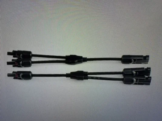

Intercalar estos conectores. ok, perfecto. El cableado extra es muy poco ya que están todos los paneles juntos y la caja de protección en continua muy próxima donde irá el selector. La idea surge porque viendo instalaciones que se sombrean con casos prácticos con optimizadores muchas veces no entran y arruinan la serie a parte del coste que tienen. No sé si será lo más apropiado pero gracias a vosotros me lanzaré a probarlo, quizás en un futuro busque optimizadores de segunda mano y compare y así quitar esa curiosidad. Esto tiene mucho componente de curiosidad y entretenimiento. Gracias nuevamente. Si veis algo a tener en cuenta o alguna precaución a considerar os lo agradeceré. Un saludo

PD: tienes que parar el inversor antes de cambiar de posición el selector, si no haces un arco en DC muy divertido...
Por eso hablaba yo de un conmutador con paso por cero, para evitar ese arco al cambiar. Lo veo más seguro que depender de acordarte de parar el inversor.
¿Que inversor tienes?, imagino que al menos tiene dos MPPT. Yo bajaria cables a los dos mppt del inversor con un magneto de DC antiarco en cada circuito,, tres a un string y cuatro al otro y cuando no quieras usar esos tres bajas su magneto y ya esta. Ademas así lo tendrías cableado ya si te planteas una ampliación en el futuro.
Ah, pues no sabía eso, siempre se aprende algo, gracias.
Para evitar el arco eléctrico en DC (CC), lo mejor es cambiar el conmutador / bajar el magnetotérmico cuando no haya sol, es decir cuando las placas no producen. Por ejemplo, a las 22:00 horas.
Y la idea de @eddiecote (su post #21) es la que también yo te iba a recomendar.
Si tu inversor no tiene dos MPPTs, te sirve un simple conmutador: En una posición conecta solo 4 placas al MPPT, y en la otra conecta las 7 placas. Bueno, para decirlo bien: Necesitas un conmutador y un magnetotérmico. Si no sabes como hacerlo, te lo puedo explicar.
No sé como de fácil tienes el acceso a las placas, pero siempre será más cómodo tener un conmutador / magnetotérmico cerca del inversor.
