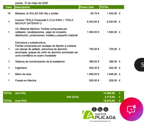

Me pasan otro presupuesto de la Powerwall,
rondan todos los 15.000€.
Al menos esta empresa me lo pasa desglosado por partidas , cosa que otros te pasan el precio final sin desglose, lo cual no me parece correcto ya que si decides instalar algún panel extra al menos sabes el precio del mismo.
La empresa parece seria, este es un punto importante ya que por la experiencia que estoy teniendo no suelen abundar, creo que van bastante saturadas de trabajo y la mayoría no se paran en los detalles y en el momento que empiezas a preguntar más de la cuenta ya no les interesa.

Yo lo veo bien... En cuanto al precio de la batería-inversor, es menos (en €/kWh) que lo que me costó a mí una instalación de 'Sonnen' con 44 kWh.
Veo que, en el presupuesto, no hay una partida correspondiente a trámites burocráticos. Quizá los hagan sin cargo, perop es un punto importante...
