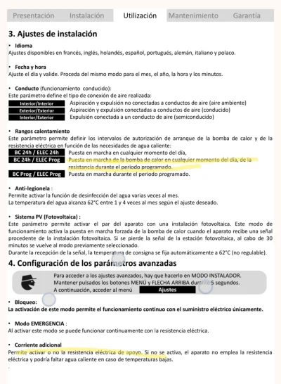

Por mi experiencia, el modo "Normal" o sea no Eco, si puede llegar a 62 grados como dices con la bomba de calor
O el manual miente como un bellaco, o en modo ECO puedes alcanzar los 62 grados, mira encima de lo marcado en rojo

Lo tengo puesto de 7:30 a 20:00, para captar la mayor franja de horas de producción solar, con un parón de 11:30 a 12:00 (no preguntes, el programa me pide 2 rangos de tiempo mayores de 4h, que entre los 2 sumen 12h o más y no pueden estar pegados, mínimo 30 min entre ambos). El termo anterior estaba bajo tierra, en una sala de techo bajo que suele rondar los 18 grados todo el año, o tiene mucha menos variación que el resto de la casa.
Si, se debería de poder pero la resistencia se acaba encendiendo cuando menos te lo esperas.
Por lo que yo veo en los menús, modo ECO me permite 50 o 55 grados (2 o 3 duchas según el menú de la máquina, pero eso es algo optimista), y el modo Normal me permite 62 grados (4 duchas). En Normal puedo estar horas viendo un consumo bajo de la bomba, no acabo de tener claro que llama a la resistencia a actuar, seguramente sea no llegar a la temperatura en un rato.
Podría ser que se llegue a temperatura objetivo a la hora marcada? Si se detecta que queda poco tiempo de calentamiento programado y mucha diferencia con la temperatura objetivo, active resistencias ¿?

Yo quitaría la programación horaria para empezar, e intentar desactivar la resistencia.
Buena idea, creo que podria hacerlo con el modo 2 del rango de calentamiento, con la resistencia activada en la horas de produccion solar solo 4 horas, no es la solucion ideal, pero evitaria el sobrecoste que quiere esquivar.
