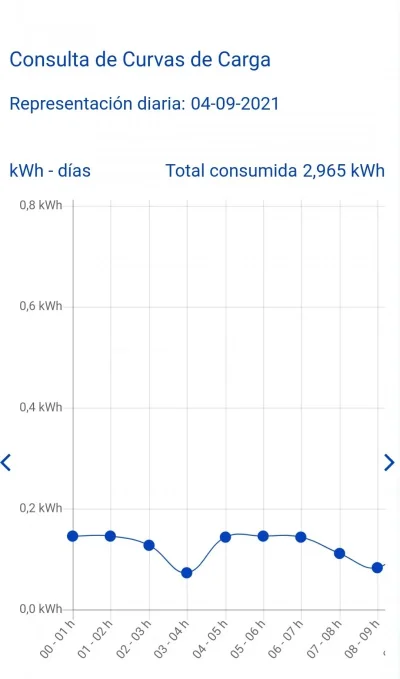

Hemos salido de vacaciones unos días, y hemos bajado todas las palancas del cuadro eléctrico de la casa, excepto la del frigorífico, y cuando he visto los consumos de la vivienda durante esos días en la web de la distribuidora me he quedado de piedra con los datos de consumo de la nevera. ¡Nada más y nada menos que 3 kWh por día! De verdad que no lo entiendo, porque aunque no es un aparato de alta gama (un frigo normalito de la marca blanca del Corte Inglés Saivod del año 2016), ha estado cerrado todo el tiempo por lo que no ha tenido pérdidas de frío por aperturas, y habrá estado a una temperatura ambiente entre 24 y 26 grados. De verdad, por muy malo que sea el aparato me parece demasiado. ¿Estará "estropeado"?

Entra en la web de la distribuidora y accede al contador. Programa una medición por la noche durante 12 horas. Te permitirá ver los picos de arranque y parada del frigorífico. Sabrás la potencia mínima cuando está parado. Sabiendo el suelo de potencia podrás calcular el consumo diario del frigorífico. Más fácil y económico imposible.

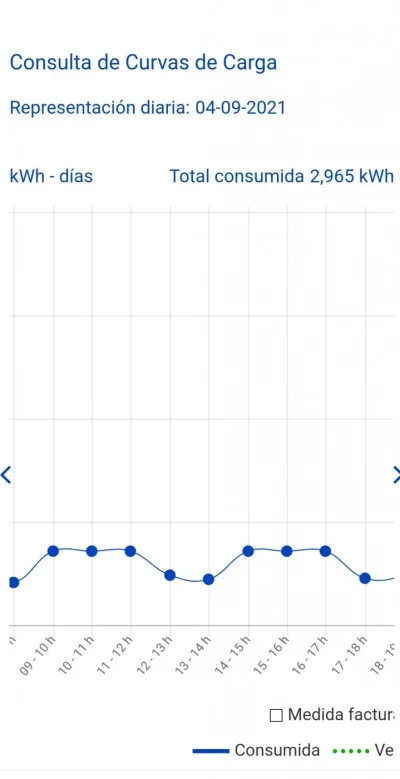

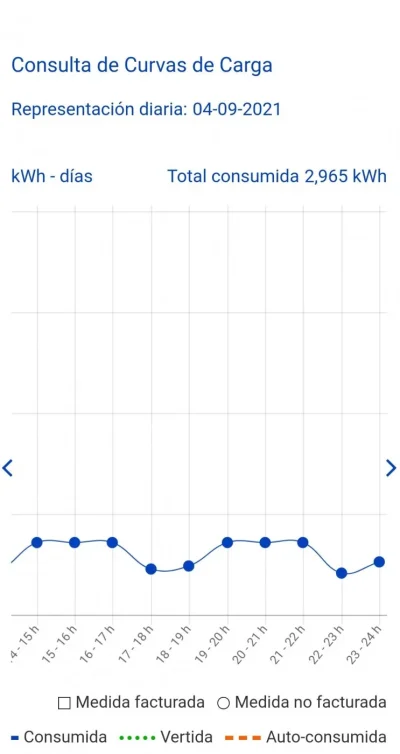

Esta es la curva de consumo uno de los días de vacaciones con el "supuesto" consumo exclusivo del frigorífico, o sea con el resto de las palancas del cuadro bajadas:

En la medida programada mides la potencia real demandada cada cinco minutos. Necesitas saber el suelo de potencia cuando el frigorífico está parado. En la gráfica de potencia verás todos los ciclos de parada y marcha. Serán muy frecuentes por el consumo y estar en verano.
