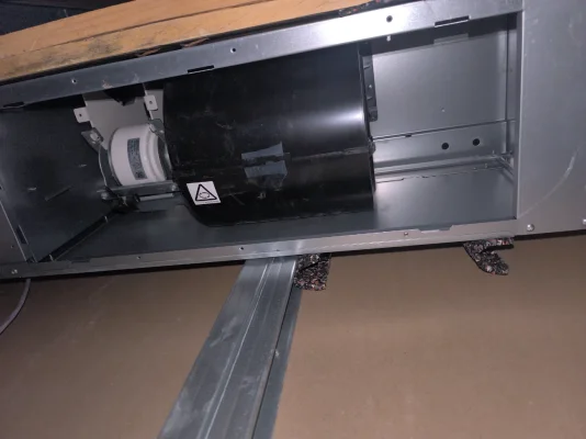

Solo el de la impulsion cuando esta al maximo, los conductos no tienen que hacer ningun ruido.
El ruido lo escucho a través del agujero del retorno de aire. Supongo que es el ruido de la impulsión que se oye por ahí. Teniendo en cuenta que sopla por la parte de arriba de la máquina y el agujero está abajo, me parece mucho ruido 40dB con las 4 salidas abiertas estando al mínimo. Sobre todo teniendo en cuenta que el ruido se reduce cuantas menos salidas haya abiertas. Podría añadir aislante acústico alrededor de la máquina para que el ruido no pase?
No sabemos si tienes retornos conducidos o a plenum, lo que si se ve es que tienes retornos bajos.
En teoria un retorno grande cerca de la impulsion si es en plenum aligera la carga de los conductos.

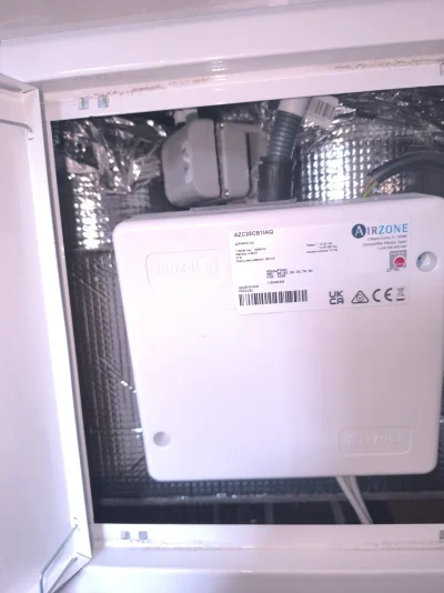

He subido dos fotos, una de lo que se ve a través del agujero de retorno detrás de la rejilla y otro de lo que se ve a través de la abertura que dejaron para acceder a la consola AirZone
