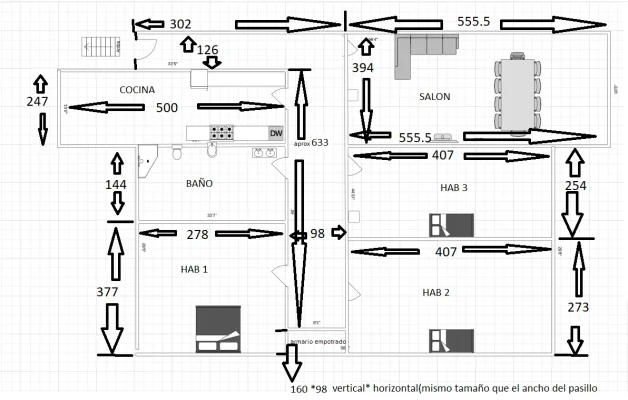

@miguel_mata tengo falso techo de 10 cm y 13 cm en el pasillo de la casa, ademas tengo una habitacion al lado del baño y otra habitacion entre el salon y la tercera habitacion que ademas esta en frente del baño, por lo que voy a usarla para pasar los conducto de las 3 estancias y cajearlas con pladur para ocultarlas como si fuesen columnas en el techo...
Tengo que quitar el falso techo de escayola y volverlo a montar. Pongo plano con medidas aproximadas para que te hagas una idea.

Suerte que tienes falsos techos. En mi caso unicamente tengo en baños y cocina, por lo que utilizar una ventilacion centralizada implicaria llevar tubos a todas las estancias, por eso que estoy mirando la descentralizada. Lo que pasa es que los precios de los dispositivos echan para atras.
Hay algunos modelos en Amazon mas economicos, pero sin referencias da miedito comprarlos.
