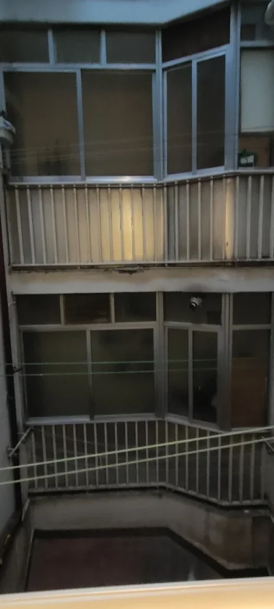

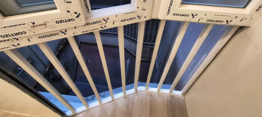

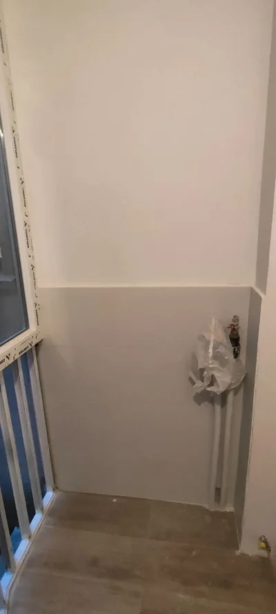

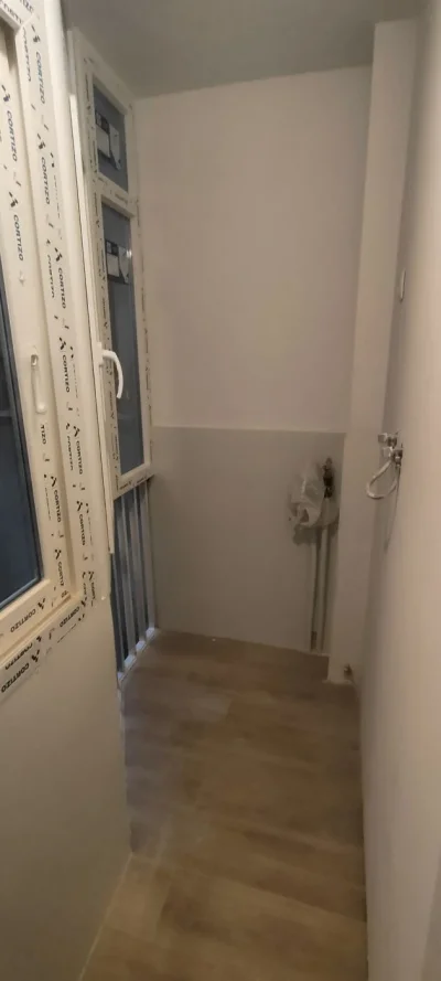

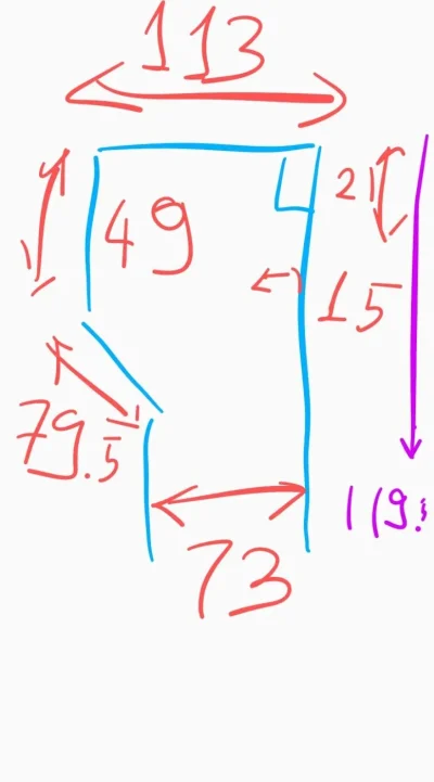

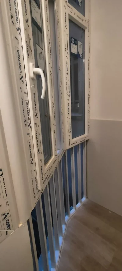

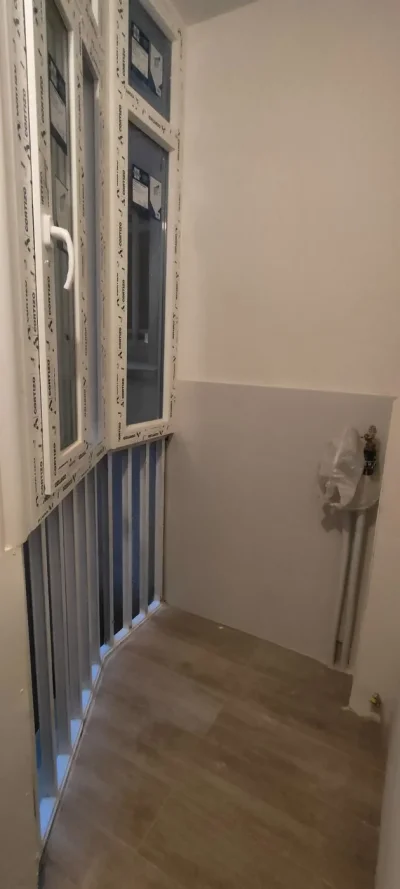

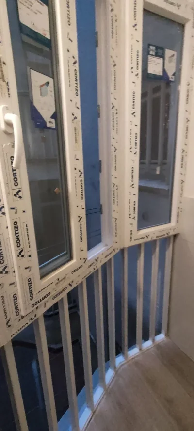

Os adjunto fotos (las mejores que he podido hacer) y un croquis cutre con las medidas del espacio.
Gracias y un saludo.

Oye, pero habéis medido que os quepa la máquina? Porque entre que dejas los 20cm traseros con la pared, y que la parte "ancha" de la terraza solo son 49cm...
Pd: A mi me tenéis que explicar lo de cambiar las ventanas si vais a dejar abierto por debajo 😅

yo tb me sumo a la estupefacción por cambir ventanas teniendo la parte inferior abierta... supongo que tendréus la esperanza de cerrar eso algún día (aunque difícil metiendo ahí un compresor se aerotermia) porque si no no me lo explico...
en cualquier caso si pegáis bien la máquina a los barrotes y manteneís las ventanas abiertas es posible que os funcione sin mayores problemas en esa ubicación
Un poco absurdo gastarse dinero en esas ventanas para colocarlas en un espacio abierto a la calle, no?
Una ventana lo mas corriente, si me apuntas, hasta con un vidrio sencillo, habría hecho el mismo efecto...
En la foto si que parece que el suelo tiene algo de aislante, lo que no se si es suficiente :unsure: debemos confiar en el buen hacer de los instaladores... y en la Providencia.
¿El balcón lo habéis cerrado vosotros? a mi entender, a mi corto entender, esa hubiera sido la mejor ubicación de la unidad exterior, sobre todo en Madrid, que dejan ponerla en cualquier sitio...
