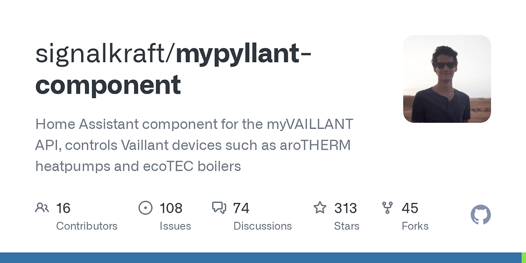

discusiones a parte ahora que recuerdo también me estuve mirando el Vaillant aroTHERM Plus, pero creo que para integrar con HA me daría problemas. ¿Que tal es?

SI se puede integrar, pero es verdad que es un ecosistema mas cerrado.
