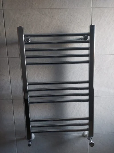

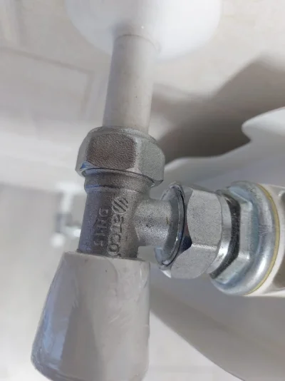

Supuestamente, y según donde los compré, los radiadores que tengo ya puestos valen para ambas temperaturas. No sé si esto puede ser así… Adjunto foto por si acaso podéis observar si es posible una baja temperatura.

Entonces la alta temperatura o no está muy conseguida o es que gasta demasiado como para que resulte aconsejable, no? Porque, según os leo, a más temperatura más potencia y, por lo tanto, mas €€€.
El tema está en que cuanto a más temperatura impulses más baja el Cop de la máquina ( con la consecuente pérdida de eficiencia y el consecuente aumento del consumo) . Lo ideal es impulsar cuanto más bajo mejor y eso solo se consigue mejorando aislamientos o aumentando elementos de los radiadores). Tus radiadores son radiadores normales, sirven para alta, baja y lo que sea. Los llamados radiadores de baja temperatura son radiadores "especiales" y tambien caros.
