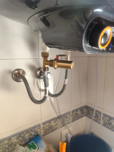

Buenas tardes de nuevo. He comprado una Te y un amortiguador de golpe. Ahora mi duda es si instalarlo en la entrada de agua al termo o en la salida. Aunque también podría probar una opcion y si no se elimina el ruido, probar en la otra.
Al poner las dos manos en las dos tomas de agua del termo, al cerrar el grifo del agua caliente, noto la vibración en la salida del agua caliente. Así que probaré a poner ahí el amortiguador de golpe de ariete.
Por lo que tengo entendido, el amortiguador de golpe de ariete hay que ponerlo en la entrada del termo, especificamente en la tuberia del agua fria.

Buenas tardes. Me han llegado las piezas y lo he instalado. He probado primero en la entrada de agua fría, pero seguía oyéndose. Después he probado en la salida de la caliente y ahí parece que se oye bastante menos, solo se oye si cierras muy de golpe el grifo. Aunque no se ha eliminado del todo. A mí me da la impresión de que es la válvula antirretorno que tenga en la salida de la caliente, que se abre y al cerrarse de golpe rebota varias veces, como un muelle o canica. No hay problema en dejarlo en la salida de la caliente no?
  • [Nergiza.com] Ruido en termo eléctrico
    72,4 KB · Visitas: 26
El deposito que has comprado es muy pequeño, es decir con poca capacidad de absorción.
O pones otro en paralelo o aumentas la capacidad a uno tipo "bola" con pitorro de llenado de aire.
