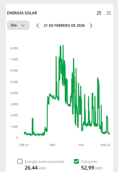

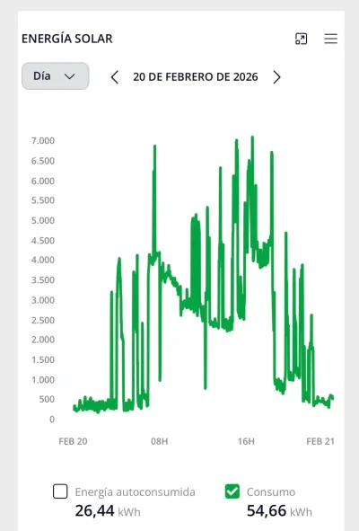

Otro detalle, en en su grafica de consumo (primer post) se observan al menos 22 picos de arranque, probablemente mas, no soy capaz de saber si otros puntos de la grafica son tambien arranques de la maquina, lo que significaria en ese caso mas de 4 arranques por hora y eso no es nada eficiente en aerotermia

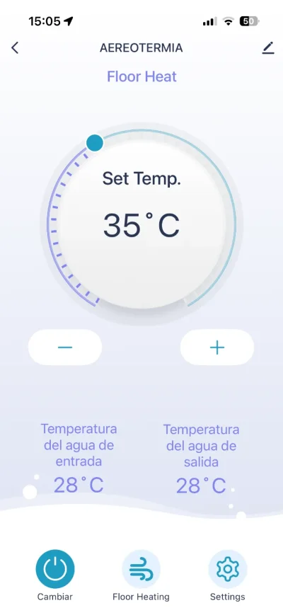

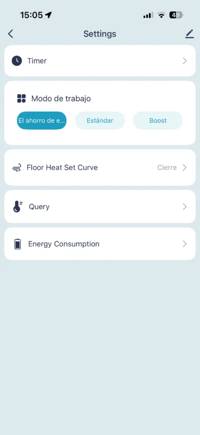

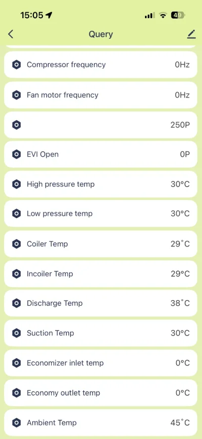

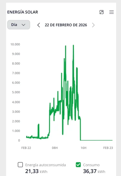

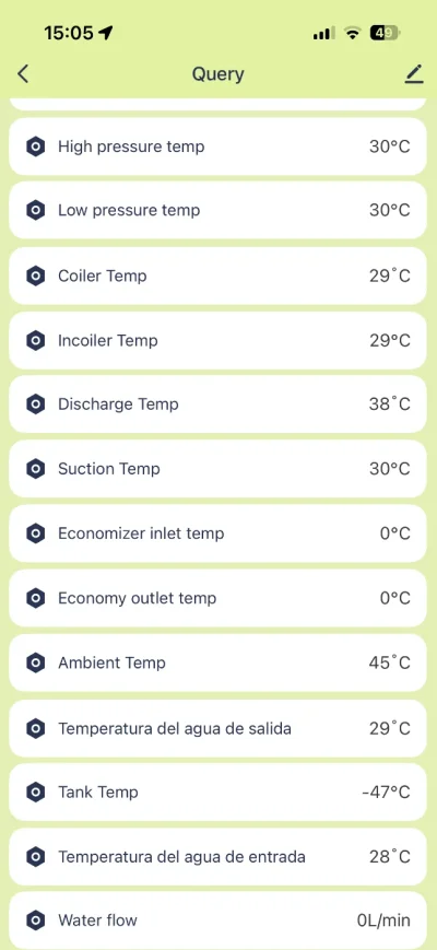

Pongo las fotos de los consumos desde el viernes. Máquina apagada de 22 a 6.30 y agua caliente con termo eléctrico

Se que has puesto el modelo, pero no he sido capaz de encontrar nada sobre el.
De todas las fotos que has puesto (no tengo aerotermia) la unica que esta clara es la tercera del grupo de cuatro.
El compresor esta parado.
