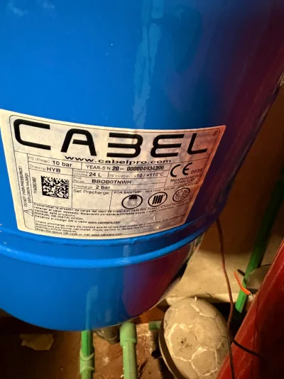

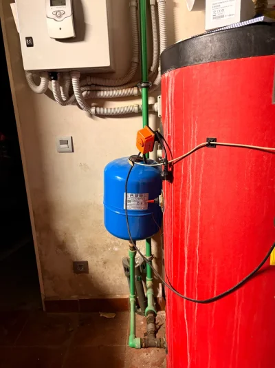

Igual con una foto de la sala de calderas más de lejos...que se vean los componentes.
Una foto de la bomba de suelo radiante, más enfocada.
Y de la colectores, que se vea el caudal que pasa.

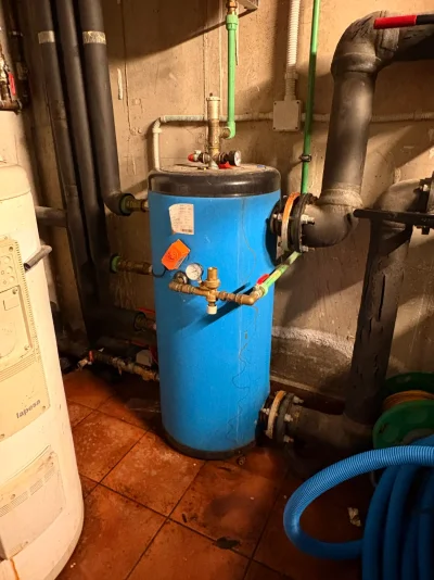

Parece que si que tenías electroválvula de 3 vías para cambiar de producir ACS a Suelo radiante, pero le falta la cabeza eléctrica y tienes puesta una electroválvula de 2 vías en serie.
pues el instalador dice que no la tengo y que mi sistema no puede funcionar como dices
Antes funcionaba con válvula de tres vías. A esa válvula de tres vías le falta el cabezal eléctrico.
Parece que el que te he instalado a la aerotermia ha puesto el agua caliente como si fuera otra zona de calefacción. Incorporando esa válvula de dos vías que está después, por eso tienes que poner la máquina 50 grados si quieres agua caliente con la aerotermia.
Por lo que veo la aerotermia calienta ese depósito, y desde ese depósito sale una derivación para el interacumulador, y una derivación embridada para el suelo radiante. Lo modificarían cuando instalaron la segunda aerotermia digo yo.

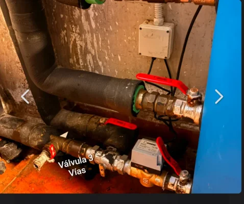

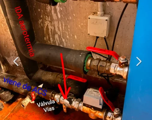

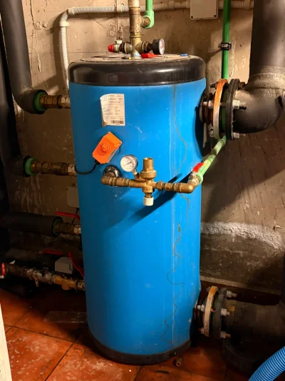

Suena a un buen trabajo, me muestras en la foto cuál es la válvula de 3 vías?
Muchas gracias
Muchas gracias
Ahí la tienes marcada.
Por la parte izquierda viene el retorno del interacumulador de ACS, por el lado derecho el retorno del depósito de inercia y después sube a la aerotermia.

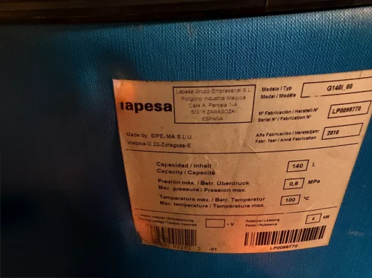

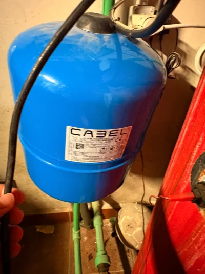

Tienes un depósito interacumulador de ACS (blanco), el depósito de inercia (azul) y el depósito rojo que es de una instalación solar térmica (lo intuyo por la centralita que se ve en el cuadro).
Quizás no tengas que reformar nada, hidráulico salvo encontrar el cabezal de esa electroválvula o cambiarla por una nueva y quitar la electrovalvula que tiene al lado. Pero eléctricamente tendrás que cablear sondas, la electroválvula...etc para hacerlo correcto.
Yo hablaría con el SAT y con el instalador para que te lo solucionen correctamente ya que el instalador por si sólo no parece muy fiable.
