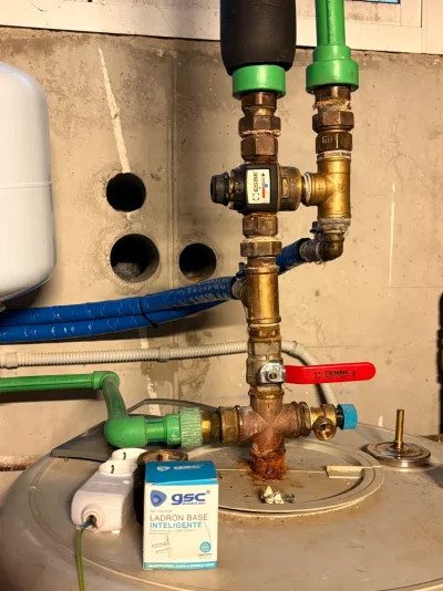

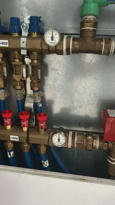

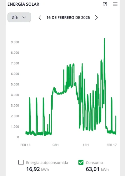

Ya no sabemos qué hacer porque aún quitando el agua caliente con un termo eléctrico, sigue consumiendo continuamente y los colectores y sus tuberías templadas solo.

A qué distancia estáa inidad exterior de la interior? Si está mas lejos de lo que trae precargado el gas, habria que hqberle añadido mas a la instalación. Pregunta directamente a los instaladores si no habria que aladir mas gas, o si en algún momento lo han comprobado. Dices que finciona 14 horas al dia a 3500W, lo cual serían 49 kWh al dia, que cuadra con lo que dices. Pero no cuadra con el consumo anterior...

O quizas las resistencias de apoyo esten activadas y funcionamdo, porque esos picos de 8 KW si no los veo inexplicables

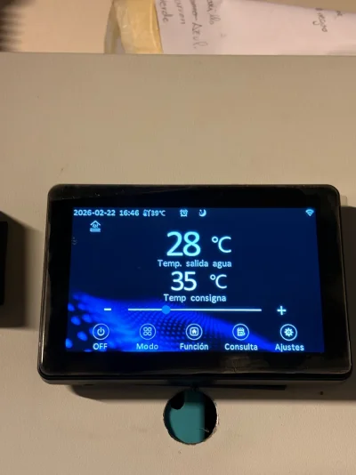

Ahora mismo está en 35 grados porque 50 era un consumo excesivo y gasto disparatado.

Los picos que llevan a 8 kW es por que se enciende algún electrodoméstico tipo lavadora, lavavajillas, horno o secadora. Pero si puede llegar a 5-6 la máquina sola.

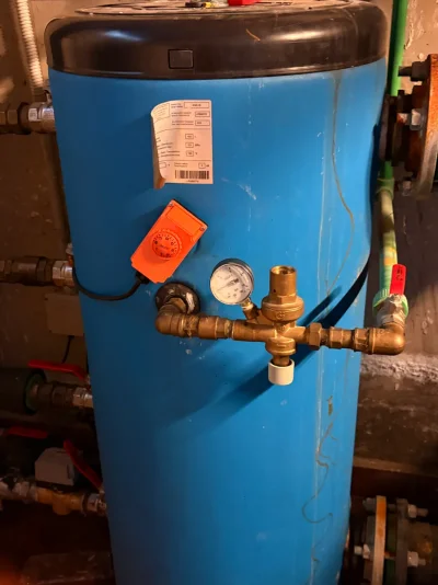

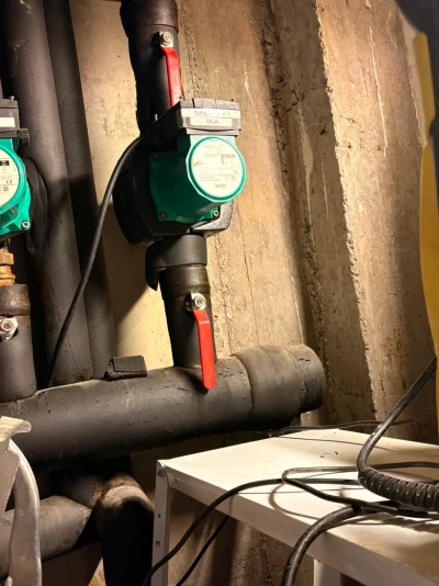

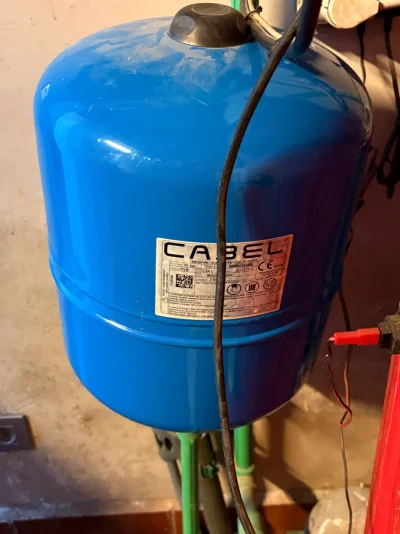

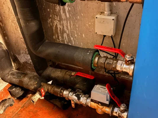

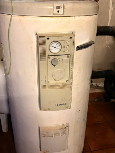

A lo demás hacerle fotos, pero dime exacatame que necesitarías ver porque abajo hay varios elementos.
Las gráficas son con impulsion 50 o 35? Ahora mismo desde cuando? Desde que bajaste la impulsión ha bajado el consumo? La casa se calienta bien en general? Que una zona se caliente menos puede ser cuestion de equilibrar los caudales de los circuitos.
Pues haz algunas fotos generales de la instalación y de cada elemento por separado. Si puedes también foto de la unidad exterior.
Se que has puesto el modelo, pero no he sido capaz de encontrar nada sobre el.
De todas las fotos que has puesto (no tengo aerotermia) la unica que esta clara es la tercera del grupo de cuatro.
El compresor esta parado.

Son 35 desde el viernes, y si ha bajado el consumo, pero no hay ninguna parte del suelo caliente. Y la zona más fría no llega a lo demandado nunca. Y ya hemos comprobado que el suelo se calienta forzando a 26 la temperatura ambiente. Hemos tirado para el agua caliente del termo eléctrico que nos han puesto para el verano, porque a 35 no calienta acs.
Te pongo foto de cuando estaba a 50 y sin apagar la máquina, con acs y calefacción por suelo de 7 a 21.
Las temperaturas exteriores, pues aquí son de 20 grados este fin de semana con noches de 5 grados. Hace una semana eran máximas de 10-12 con noches de 5-7 grados.
Arriba no puedo subir a hacer foto, lo siento

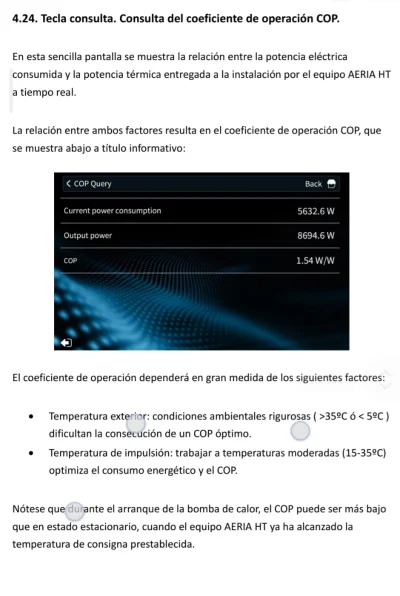

El manual aquí:
Manual-de-Usuario-ESPAA_OL-Aeria-Plus-HT-revisiA³n-septiembre-2025.pdf https://share.google/vLDKux3oYVCxsDLMR

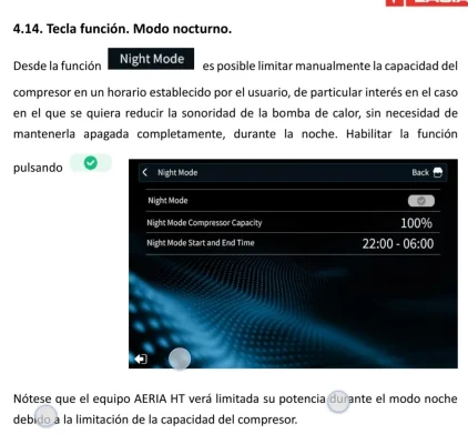

Lo primero de todo probaría a activar el modo noche, y ponerlo al 50%. Y dejar la temperatura de impulsion en 35 y observar el consumo durante unos dias.
[Nergiza.com] Suelo radiante y aerotermia  Laisan

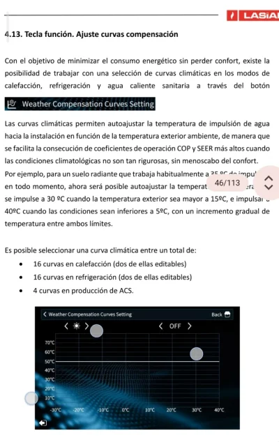

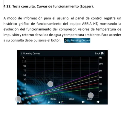

Despues de eso, te sugiero investigar las curvas de compensación, que impulsan a diferente temperatura segun la temperatura exterior.

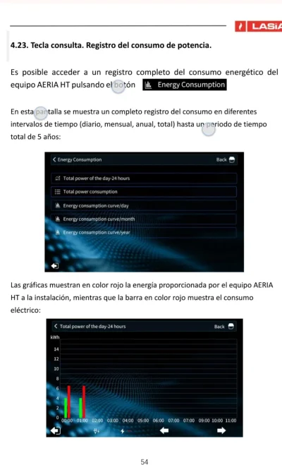

También consilta estos menús, a ver que información te puede dar, parece interesante:
