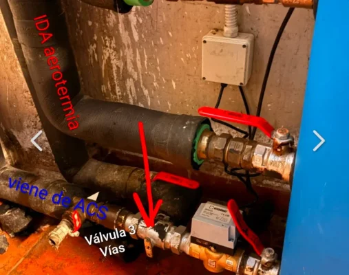

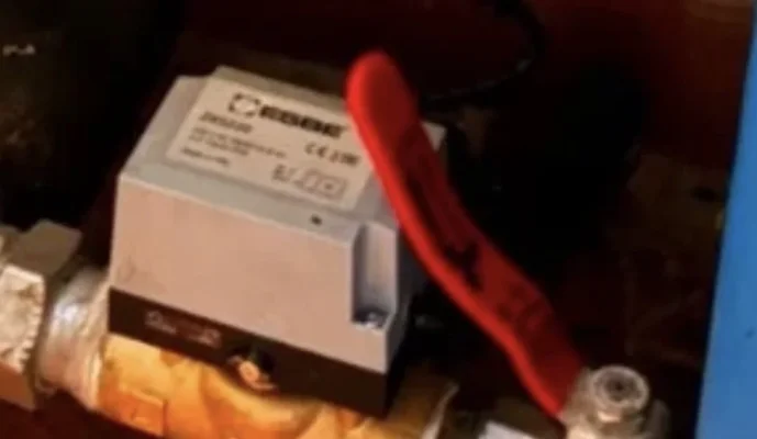

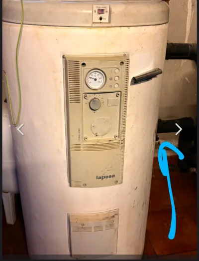

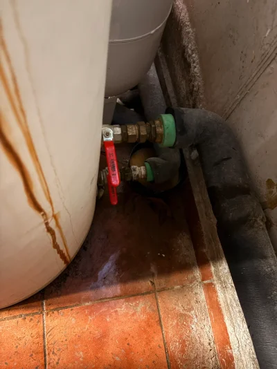

La primera foto es lo que teníamos antes, y la segunda es lo que nos han puesto ellos. Entiendo que ahí está el problema ¿puede ser? Gracias

Igual con una foto de la sala de calderas más de lejos...que se vean los componentes.
Una foto de la bomba de suelo radiante, más enfocada.
Y de la colectores, que se vea el caudal que pasa.
Parece que si que tenías electroválvula de 3 vías para cambiar de producir ACS a Suelo radiante, pero le falta la cabeza eléctrica y tienes puesta una electroválvula de 2 vías en serie.

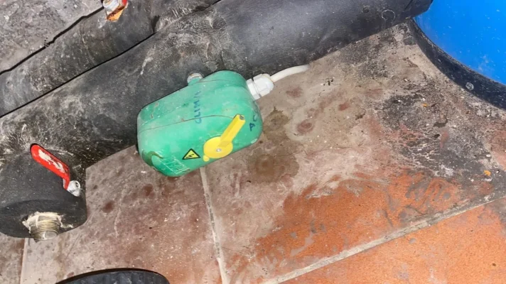

Mira, ¿es esto lo que le faltaba a la válvula de 3 vías?
  • [Nergiza.com] Suelo radiante y aerotermia  Laisan
    187,3 KB · Visitas: 42
Si, esa es el cabezal eléctrico .

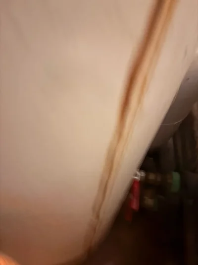

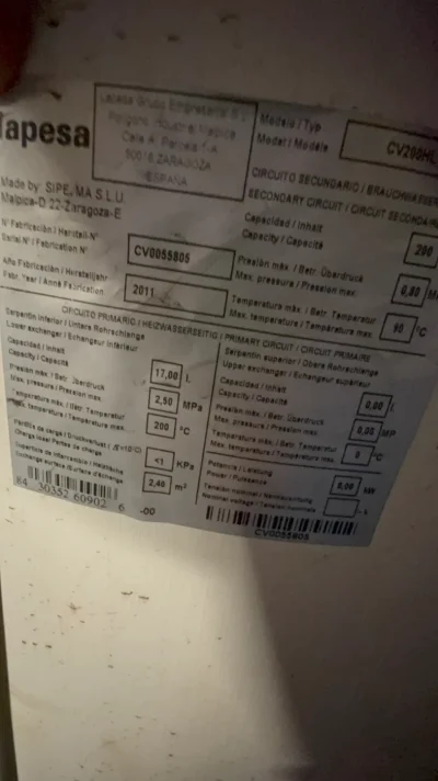

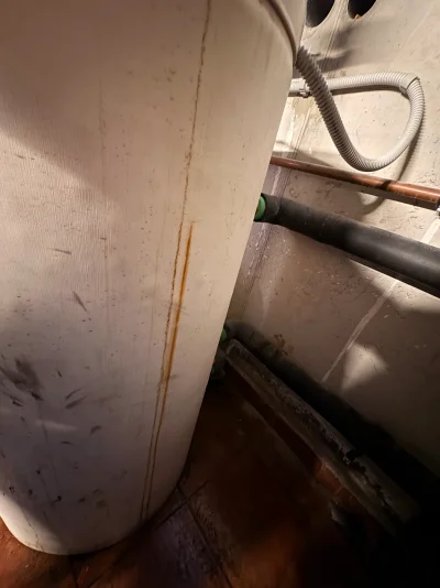

Sacame una foto del costado derecho del depósito de ACS, del blanco
Es un poco complicado porque no hay casi espacio ni luz, espero que veas lo que buscas. De este nos ha dicho que no tiene resistencia o que se le ha roto 🤷🏻‍♀️. Pero la válvula verde la quitó alegremente y puso la gris, ya no sé qué pensar, si sabe o no de estas instalaciones.

Pues lo esperado, un despropósito. Va a venir el sat de Laisan, pero mientras quiere venir a desconectar el acumulador blanco por si es el que está causando los picos de consumo porque la resistencia de apoyo no se puede quitar 🤦🏻‍♀️.

Debo decir que la máquina esta funcionado a 35 desde el viernes, y el acumulador sin uso, porque se puso el termo eléctrico para el agua caliente. Si está desconectado, y según él no funciona, ¿cómo va a ser lo que produzca los picos de consumo?
Lo de la válvula de 3 vías no lo ve viable
