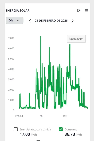

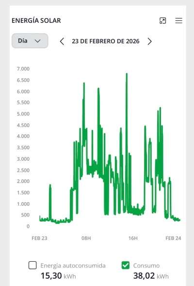

Suelo radiante y aerotermia Laisan
A 35 y termo eléctrico. Yo sigo viendo picos

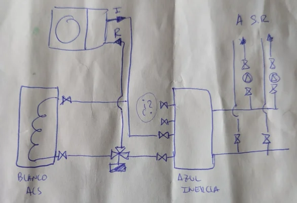

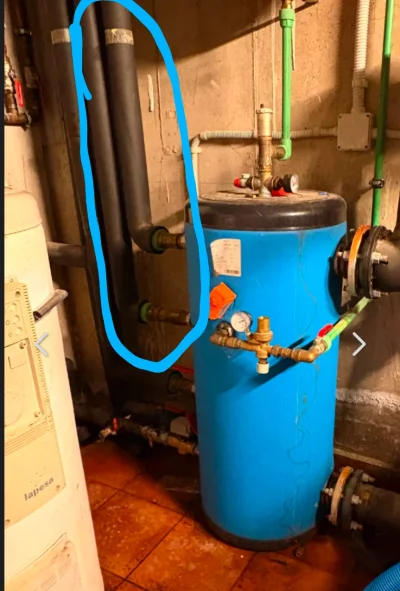

Si yo tengo claro cómo funcionaba antes, aunque hay 2 tuberias del depósito de inercia que no sé dónde van, las dos de la izquierda arriba.
Creo que lo que han hecho es quitar el servo de la válvula de 3 vías, y dejar el cuerpo un poco abierto para que recircule agua por el serpentín siempre. Y después han puesto la electroválvula gris...que esa no sé para qué la han puesto.
De esta manera, ponen la máquina todo el día a 50°C y se calienta el agua caliente y el depósito de inercia, pero si lo bajan de temperatura el agua caliente no pasa de 30°C.

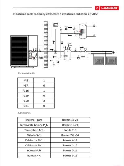

Me habéis hecho mirar el manual por curiosidad.
Aparece el esquema con las sondas, demanda... etc. Bastante básico y sencillo. O no lo han implementado por desconocimiento o por algún motivo que no se ve en las fotos.
  • [Nergiza.com] Suelo radiante y aerotermia  Laisan
    37,2 KB · Visitas: 45
Por cierto, no tiene resistencia.
Nunca habia visto una máquina de R290 con resistencia...y está tampoco tiene.
Si no han sabido cablear un sonda y una válvula de 3 vías, no creo que sean capaces de comandar una resistencia externa
Dicen que la máquina no trae sonda, que habría que pedirla a parte, solo trae la exterior. El depósito blanco es el que no tiene resistencia. Han cambiado de nuevo parámetros y veremos que pasa. De momento seguimos con el termo eléctrico hasta que aclaren el motivo de los continuos picos de consumo
Hola
Lo que han hecho es eliminar la 3 vías y poner una 2 vías después.
  • con la intención de que el tanque deje pasar o no según temperatura?
  • con la intención de cerrar y que vaya todo a calefacción?
  • o vaya usted a saber qué lógica han usado... porque no me queda claro el esquema. Lo que sí sabemos a ciencia cierta es que los que te han hecho eso están un poco pegados o bien hay algo que no somos capaces de entender desde aquí.
Alvaro quizás tenga un aporte solar, o un consumo de una piscina o algo...
Tiene un depósito de solar, pero no sé si es de precalentamiento de ACS o para calefacción.
Si es para calefacción puede tener su sentido, aún así tendría que coger de la parte de abajo del depósito de inercia...no tendría sentido que coja de las tomas superiores, pero desde la foto tampoco podemos ver más.
Hay piscina no se ven las tuberías en la foto, y en el 2012 obligaban a poner una poca solar que se usó en su día para acs, ya no está en funcionamiento, está inhabilitado ese equipo.
Estás 2 tuberías donde van? Al calentamiento de piscina?
