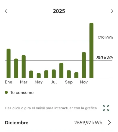

Lo mas grave me parece el ACS de lejos... Y lo de que consuma el triple.

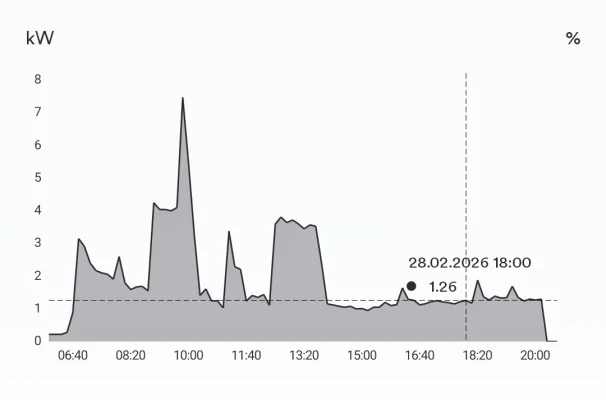

Yo esa gráfica no la veo "normal" en absoluto, pero igual es lo mas a lo que puedes llegar com el doble de potencia en máquina de lo que necesitas.

No estoy conforme para nada, si no no estaría pidiendo consejo, lo mío no son estos temas precisamente por eso pido ayuda porque no entiendo esas curvas del demonio en una máquina nueva. ¿Alguien sabe decirme porque se producen?

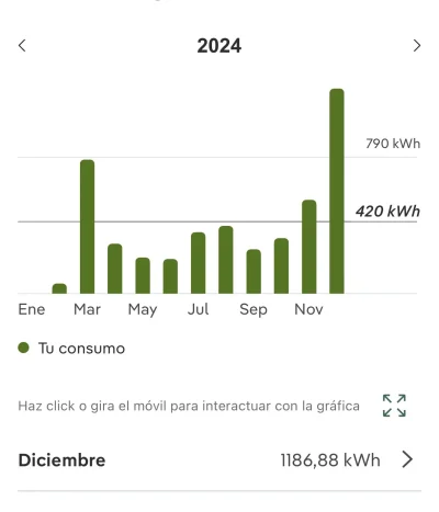

En las gráficas se aprecia que el consumo es del doble que el año anterior, no del triple. Lo cual tampoco es normal, obviamente.
